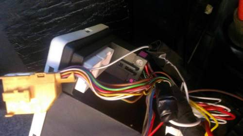

Mein Fahrzeug: Audi A4 B5 (8D) BJ: 4/1999. Limusine 1.6
Mein Steuergerät/Modul: JOM 7105-1
Mein Problem: wenn ich den Steuergerät an die Pumpe anschieße hat es keine Funktion bzw. höre ich da nur beim schließen/aufschlißen geräusche.. also beim schließen glaub ich klappert es nur ein mal und beim aufmachen zweimal, aber wie gesagt es passiert da gaar nichts 😕
Meine Anschlussschema:
Ich habe den Modul hinten rechts (im Kofferraum) an die ZV-Pumpe angeschlossen.
Steuermodul -- rot (dick) -- ZV-Pumpe -- B8 -- rot/blau (+)
Steuermodul -- schwarz (dick) -- ZV-Pumpe -- B5 -- braun (-)
Steuermodul -- orange (wird nicht angeschlossen)
Steuermodul -- weiß -- ZV-Pumpe -- A10 - rot/braun (ZV zu (-))
Steuermodul -- gelb -- ZV-Pumpe -- B5 -- braun (-)
Steuermodul -- orange/schwarz (wird nicht angeschlossen)
Steuermodul -- weiß/schwarz -- ZV-Pumpe -- C9 -- grau/weiß (ZV auf (-))
Steuermodul -- gelb/schwarz -- ZV-Pumpe -- B5 -- braun (-)
Audi ZV-Pumpe Pinbelegung: Link

ok,ich probiere und melde mich. mache noch Fotos,wie habe ich angeschkossen
Hallo JO62MJ,heute angeguckt die kabel rt/br pin 10 mit weiss und gr/wß mit schwarz/weiss zussamen. Wenn ich schliesse zu dann blinkt 10 mal,bei aufschliessen 2 mal. Warum 10 mal?

Hi, anscheinend ist das Modul so programmiert, dass dieser beim verriegeln 10 Impulse an die Blinker abgibt.
Das liegt nicht an dem Anschluß oder ZV-Pumpe, es wurde einfach so entwickelt. Es ist also keine Fehlfunktion sondern die Konstruktion von diesem Modul 🙂
Was du machen könntest, ist bei dem Verkäufer anfragen, ob er dir vielleicht ein anderes Modul schicken könnte, der nur 1Mal bei verreigeln die Blinker ansteuert.

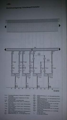

Wie gesagt mit dem Schlüssel funktioniert die Komfortschließung, habe mal ein schaltplan beigefügt ob es der richtige ist keine Ahnung, könnte ich das Kabel für die Komfortschließung dort auf der fahrerseite links unten unter der Verkleidung neben den Hebel zum motorhaubenöffner anschließen?
Wenn ja welches Kabel muss ich nehmen.

möglicherweise hast du eine andere Pinbelegung an der ZV-Pumpe siehe Anhang.
Quelle: http://der-b5.de
