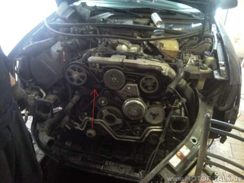

mal ne Technische Frage an Qytschi ^^ hast denn beim Thermostatwechsel darauf geachtet das die Entlüftungsbohrung(vom Thermostat) nach oben gedreht ist? ^^

ja darauf habe ich auch geachtet; habe ich vor dem Wechsel noch in einem Forum nachgelesen....
hab auch noch ein Bild davon....zum Orientieren wo es sitzt
