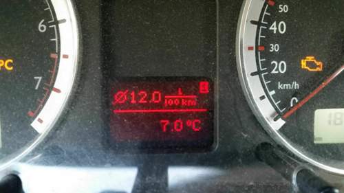

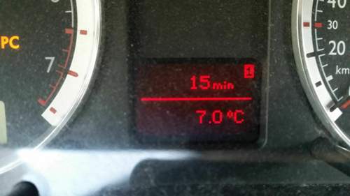

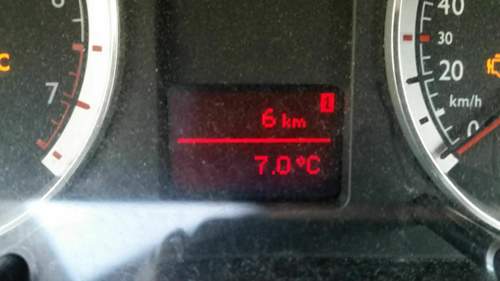

Gerade eben. Stadtverkehr. Immer maximal halbgas. Bei 3000 U/min hochgeschalten. Vorausschauende Fahrweise. Viele Ampeln halt. Das ist normal für den Motor würde ich sagen....
2015-02-19-14-22-41
2015-02-19-14-23-17
2015-02-19-14-23-37

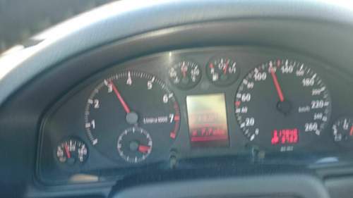

Hier, von mir Minimumwert bisher 7,2l und das mit Winterrädern, die bilder sind etwa 2 Wochen alt,
Übrigens, bei 3000 erst schalten is schon fast hochtourig fahren....
