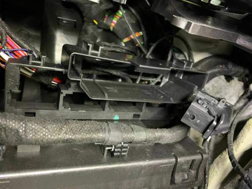

ich suche bei meinem Audi A3 8V Sportback den PDC-Lautsprecher bzw. Warnsummer der Einparkhilfe für hinten.
Der Wagen hat einen Parklenkassistent falls dies wichtig ist.
Beim Auslesen mit VCDS wurde dieser als defekt gemeldet und auch in der Stellglieddiagnose gab nur der vordere PDC-Lautsprecher ein Ton aus.
Weiß jemand wo genau sich der hintere PDC-Summer befindet?
Oder kommt jemand an die Explosionszeichnung vom A3 8V für den PDC-Aufbau?
Vielen Dank im Voraus!

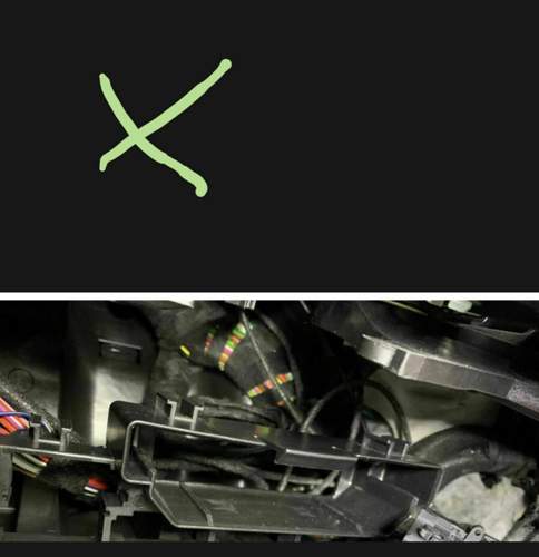

Sorry, mein Fehler. Hab noch mal nachgeschaut und hatte es falsch im Gedächtnis. Er sitzt nicht hinter dem PDC Steuergerät, sondern davor. Ein wenig Richtung Beifahrerseite, in dem Plaste-„Träger“ von Sicherungskasten. Ist von der Rückseite eingeschoben. Hab mal versucht es ungefähr auf deinem Bild einzumalen.
PDC
Danke dir !

Es ist vollbracht, ich konnte den Warnsummmer für die Einparkhilfe Plus hinten rechts tauschen und, er funktioniert wieder, da heißt ich habe wieder im Display die Anzeige der hinteren Sensoren und höre auch wieder den Ton - gg!
Somit war es wirklich der Warnsummer, wie es in der Fachwerkstätte im Fehlerspeicher ausgelesen wurde, und nicht die Sensoren selbst, wie ich gedacht habe.
Habe zwar auch die Rücksitzbank ausgebaut, was jetzt meiner Meinung nach nicht notwendig gewesen wäre, ab konnte dann hier gleich sauber machen. 🙂
Als es um den Ausbau der geteilten Rücksitzlehne(n) ging, habe ich vorher was andres versucht, da der Kofferraum beim A3 8V (bei meinem Modell/der Ausstattung) mit Filz ausgekleidet und x-mal verschraubt ist, bevor man zu den Schrauben der Rücksitze kommt.
Im Endeffekt habe ich den rechten Teil der Kofferraumdichtung, der notwendig war um die Kofferraumverkleidung und Kofferraumschlossverkleidung rauszubekommen, die hintere Kofferraum(schloss)verkleidung selbst ("nur" geclipst) und die rechte innere hintere Kofferraumverkleidung, wo die Auflage für die Hutablage drauf ist (1 Torx-Schraube beim oberen Gitter und eine Sechskant-Schraube versteckt unter einer Abdeckung der unteren rechten ISO-Fix Halterung - so wie ich dies feststellen konnte, kann das aber sehr sehr variieren, wie viele Schrauben wo sind) und eine Plastik Abdeckung, die rechts hinten/unten im Kofferaum auf/vor der entfernbaren Reserverreifenmuldenabdeckung liegt (1 Sechskant-Schraube entfernt).
Danach habe ich mit einem speziellen "Autoverkleidungs-Hebler" bei (A....n) für ca. 20 Euro mit diversen anderen Plastikkeilen/-hebern und 100ten Autoclipsen, etc. gekauft, die C-Säulenverkleidung, die beim 3-Türer unmittelbar über der Halterung für die Hutablage ist gelöst.
Zuerst 2 Metallklammern hinten seitlich bei der Kofferraumdichtung in Richtung Kofferraum und dann 2 Metallklammern in Richtung/Höhe des rechten hinteren Seitenfensters lösen.
Weiter sind einige "Plastiknasen", die in Gegenstücke in der Karosserie einrasten, zu lösen.
Alles mit Vorsicht und sanft aushebeln/lösen/wegziehen, sonst ist schnell mehr kaputt als einem lieb ist.
Als alle "Halterungen gelöst waren, konnte ich diesen Teil der C-Säulenverkleidung, der unten eine Führungsschiene hat und, wo ich schon wirklich dachte, dass ich die ganze hintere Seitenverkleidung, samt B-Säulenverkleidung, etc. ausbauen muss, weil die Teile "alle irgendwie in einander greifen", "ausfädeln/nach hinten weg/-raus ziehen.
Danach kommt man wunderbar an den Summer (Am.... um rund 10,- Euro gekauft - Original ca. 55,- Euro), der innen seitlich an der Karosserie mit 2 Plastik Spreizhülsen samt Schrauben befestigt ist.
Summer gewechselt und vor 🙂 dem Zusammenbau getestet.
Zusammenbau ging dann relativ einfach, nur aufpassen dass die "Nasen und Metallklemmen" der Einzelteile in der richtigen Position/Halterung sind und nicht vorher rausfallen, bevor man diese kräftig reindrückt.
