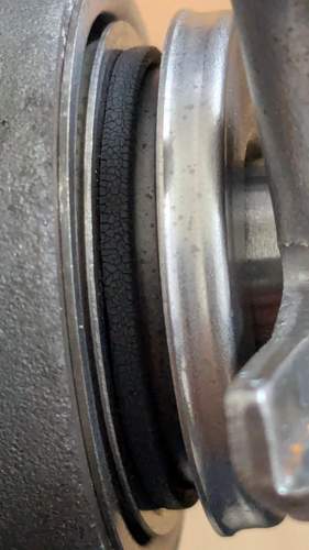

Ja, eigentlich hab ich kurz davor eine andere Baustelle am Audi gerichtet. Die WaPu (Conti mit Metallrad) ist nach 6 Jahren und 70tkm undicht geworden. Blöderweise kam ein VAG Mech dazu und redete mir ein, ich brauche nur den Dichtring ersetzen... also entweder hatte ich Pech oder es ist mittlerweile ein Märchen, dass die Pumpen mit Metallrad ewig halten. Ende vom Lied, ich durfte zweimal den Zahnriemen wechseln und das blöde ist, dass mein Motor zu denen gehört, die keine Absteckbohrung hat 🙄.
Für die "Nachwelt"... der Dichtungsring ist spröde. Anscheinend ist Kühlmittel ins Lager gelangt. Sofern die Pumpe "nass" ist, dreht sie sich einigermaßen.. wenn sie ausgetrocknet ist, merkt man, dass mindestens ein Lager einen Schaden hat.
Dichtring WaPu

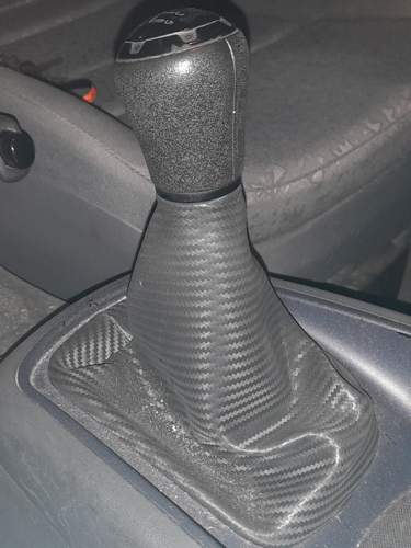

Ums nicht einschlafen zu lassen - hat jemand außer mir noch einen andersfarbigen Schaltsack oder seid ihr alle "schwarz" unterwegs? Schonmal jemand was gefunden, was man als E-Teil nachkaufen kann? 😁 Ich recherchiere derzeit... Aber ne andere Farbe als schwarz hab ich bislang nur als toten Link gefunden.
Der Schaltknauf darf gern mal ausgetauscht werden, der is bei 10% Leben angekommen 😉 Natürlich ließe sich nur der Knauf tauschen, aber drüber nachdenken kann man ja, da auch Sack so alt ist, der Rahmen drunter sicherlich ebenso. Denkste aber.. Ich hab wieder das Glück mit der selteneren Innenausstattungsfarbe. 😁

Laut etk gibt es ja nur Onyx und Basalt.. Und selbst wenn man die aussergewöhnlichen Farben googled, haben alle nen schwarzen Sack..
Falls Du da mal was anderes gesehen hast, war es bestimmt selbst angefertigt..
Vielleicht wars mal Basalt - vor knapp 30 Jahren 😁 würde auch zur Farbe der Innenausstattung passen.
Extra angefertigt mag sicherlich sein, das war auch nur noch die Google-Suche, die den Fund angezeigt hat, auf der verlinkten Website (Shop) wars nicht mehr existent.
Ergo muss ich den Sack wohl behalten und nur mal ner ordentlichen Pflege zu kommen lassen, dann wirds wohl eben doch nur ein neuer Schaltknauf
