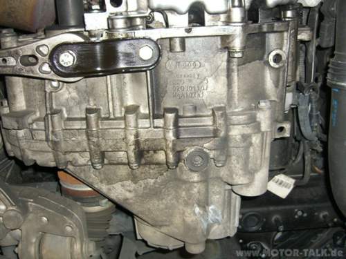

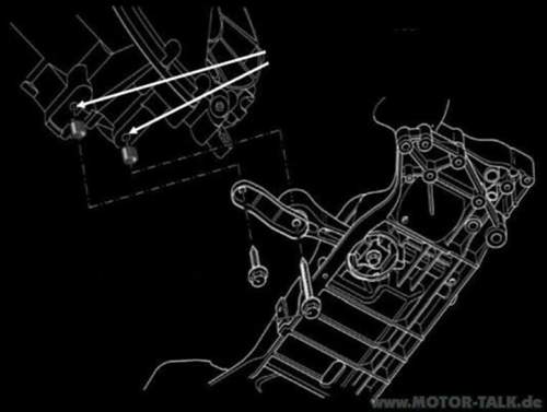

Ein bekannter Fehler ist eine lose Pendelstütze.
Siehe Bilder.
Pendelstuetze-getriebe-motor-foto
kommt man da gut ran? einfach mal festschrauben?
