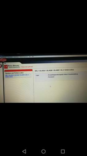

Nach einmal Auslesen weil der immer noch nicht so lief hat er mit Delpfi Program ein Drosselklappe Fehler gefunden der Permanent angezeigt wird.

Das Bild ist der Drosselklappen Fehler bevor die neu gekommen ist.

Welchen Block für die Grundeinstellung habt ihr gewählt? Für E-Gas ist es MWB 060, für eure Gaszug-DK ist es MWB 098.
Oft gibt es auch mit der Grundeinstellung Probleme, wenn die DK ein Billigteil ist, meist ohne Teilenummer. Oder ihr habt die falsche DK erwischt, es gibt ja diverse Varianten. Vielleicht ist die alte DK doch ok und der Fehler wurde aus anderen Gründen ausgegeben, Unterspannung z.B.
