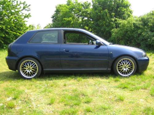

Also wenn du ein richtig schöne optik haben willst bleibt dir nichts anderes übrig wie anderes Fahrwerk und Stabi. Vorne gehört er aufjedenfall tiefer wie hinten. Da der Radkasten hinten kleiner ist.
Mit deinen Reifen und den Felgen mit ET35 dürftest du bei einer Tieferlegung von 60 vorne und 40 hinten kein Problem haben. Meine Felgen haben ET30 und vorne stehen die ganz knapp auf, muß jetzt den Radkasten bördeln lassen damit der TÜV die Einträgt, wenn ich ET35 hätte, wäre das kein Problem, da dann die Reifen 5mm weiter im Radkasten sind.
Meiner ist momentan etwa vorne 60 und hinten 45, ich werde ihn aber hinten noch um 5mm hoch Schrauben, da er hinten meiner Meinung nach noch zu tief ist! Reifen und Felgen siehst du in meiner Signatur!
Keine frage die Tieferlegung 60/45 bei dir sieht verdammt geil aus. Allerdings wird mit das zu teuer mit dem ganzen Fahrwerktauch und andere Stabi.
bei einer Tieferlegung von 50/30 müsste ich da trotzdem Stabi wechseln und gekürzte Stoßdämpfer einbauen? Wobei 50mm vorne auch schon zu Tief ist!!

Ganz ehrlich. Ich habe am anfang auch so gedacht wie du. Dachte auch 40/40 reicht mir vollkommen, tiefer will ich nicht sonst gibt es probleme. Jetzt kann ich darüber nur noch lachen. Am Anfang habe ich meinen Wagen aus Scherz ganz runter geschraubt. Das war vorne und hinten 65mm, noch mit den Winterreifen das 195er waren. Ich war überrascht wie wenig Probleme ich da hatte, gut hohe Bortsteinkanten kannste vergessen, aber da wirds bei 40mm tiefer auch eng.
Jetzt mit den 60/45 habe ich keine Probleme, sogar beim TÜV über diese blöden Rollen, da ist der ohne Probleme drüber gekommen und das sind schon extreme wie der Wagen da rum hüpft.
Überlegs dir gut bevor du dich ärgerst. Ich habe von einigen gehört dass das Supersport nicht schlecht sein soll. Das Gewindefahrwerk kostet glaub ich 600 €. Wenns nur ein Sportfahrwerk wird, dann kostet das auch nochmal so 200 € weniger. Aber dann solltest du dir echt gut überlegen ob du ihn wirklich nur 40/40 haben möchtest!
Von Federn halte ich nichts, hatte in meinem alten Auto Federn mit 30mm tieferlegung verbaut. War nicht begeistert davon und nach ner Zeit geht das Fahrwerk drauf, weil das ja nicht für die Tieferlegung gemacht ist.
Wegen Stabi: Das kommt drauf an was du verbaust. Bei meinem Fahrwerk stand im Teilgutachten dass ich ab einer Tieferlegung von 45mm vorne ein Stabi verbauen muß. Aber dass muß anscheinend unterschiedlich sein.

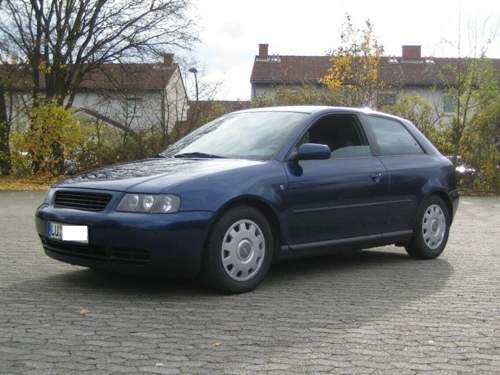

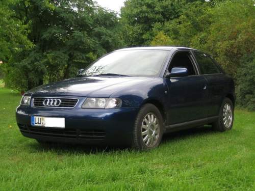

Hallo
Also ich weis was du meinst mit 50mm ist schon zu tief das dachte ich auch.
Ich kann mich mittlerweile der Meinung der von "stiech" nur anschließen ich hatte am Anfang auch nur Federn (-35mm) drin, da ich auch nicht sooo tief wollte.
Ich hab dir mal ein Foto angehängt einmal ohne Federn und einmal mit H&R Federn 35/35 kannst mal schauen ob du nen unterschied siehst, ich hab keinen gesehen 🙁
So und was hab ich dann gemacht, richtig, hab nochmal Geld ausgegeben und mir ein Fahrwerk 55/40 gekauft. 🙂
Also ich kann dir nur Empfehlen ein Fahrwerk zu kaufen, das Geld für die Federn kannst dir sparen und in einen anderen Stabi investieren, der ist mit Hilfe einer Hebebühne und der Anleitung von "stiech" 🙂 in max. 60 Minuten gewechselt

hmm also du hast recht mit 35/35 kamm man da keine welt bewegen. allerdings ist mir aufgefallen das es hinten es schon so aussieht ob es tiefer ist als vorher aber vorne nicht.
ich hätte gedacht das es bei dir sichtbar wäre da du ja ein 1.8T hast und der auf jeden fall schwärer ist als ein 1.6L motor.
