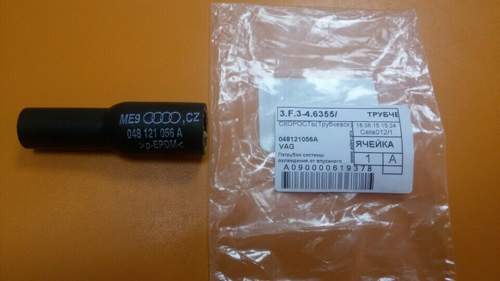

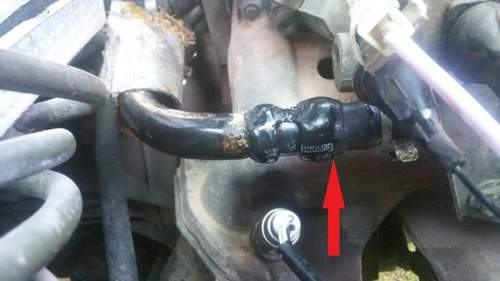

habe an meinem Audi 80 B4 2,0 90 PS ABT Motor, Bj. 1994 einen undichten Kühlwasserschlauch.
Original VAG Teilenummer: 048121056A Kühlmittelschlauch
Das ist ein kurzer Verbindungsschlauch zwischen Saugstutzen und Kühlmittelrohr mit verschiedenem Durchmesser an den Enden.
Dieses Teil wird nicht mehr produziert und ist angeblich bei VAG / Audi in Deutschland nirgends mehr vorrätig. Gebrauchte Teile vom Verwerter sind i.d.R. nicht mehr verwendbar.
Kann mir jemand weiterhelfen,
-wo es das Teil noch zu kaufen gibt
-vielleicht kennt jemand eine bestellbare Alternative
schon mal vielen Dank fürs lesen meiner Frage

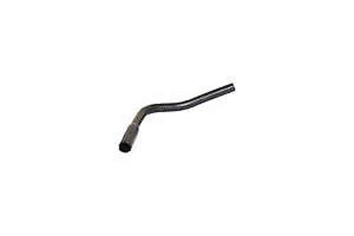

Geschafft. Ersatzteil gefunden und eingebaut.
Habe den Kühlwasserschlauch VAG / Audi OEM: 026121056K gekauft ( 8 - 10 Euro ).
Dieser passt beim Audi 80 Diesel u.a. an derselben Stelle, ist aber 3 x so lang und gebogen. Innendurchmesser wie beim Originalteil 16mm mit Reduzierung auf 10mm.
Schneidet man auf beiden Seiten was ab, so dass etwa 90mm Länge übrig bleiben (Reduzierung etwa in der Mitte belassen), ist das Teil identisch mit dem gesuchten Teil OEM: 048121056A und passt wunderbar und dicht an den ABT Motor.
Es ärgert mich, dass weder VAG noch Audi sich die Mühe gemacht haben, das heraus zu finden, denn man musste sich nur einmal die Ersatzteilskizze vom ABT Motor genau anschauen, da waren beide Teile aufgeführt und klar, dass sie den gleichen Durchmesser haben, nur eben verschieden lang sind.
Also 026121056K als Ersatz für 048121056A.

Hier nochmal Bilder: Teileskizze, 048121056A, 026121056K
Kuehlerschlauch-2612156k
048121056a
026121056k

Schau dir mal die Nummer 026 121 056 K an...
Danke für die Tipps,
der 026121056 K könnte passen, wenn ich den Winkel abschneide.

Hier noch Fotos vom Originalteil und vom Einbauort.
048121056a
048121056a-defekt
Das Audi 80 Teil OE: 026121056K Kühlwasserschlauch passt leider nicht anstelle des 048121056A Schlauches.
An beiden Enden sind die Durchmesser viel zu groß.
Einen Reduzier-Schlauch von 16 mm auf 10 mm (Innendurchmesser) habe ich noch nicht gefunden.
Bin also weiter auf Hilfe angewiesen.

Hier noch einmal die Fotos vom Teil und vom Einbauort.
048121056a-defekt
048121056a
