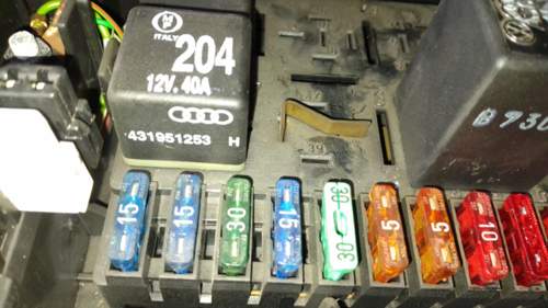

heute wollte mein 80er nicht mehr anspringen.
Ich bin einkaufen gefahren, habe das KFZ abgestellt, komme aus dem Laden raus, will starten - Anlasser dreht - springt aber nicht an.
Hatte noch Startpilot im Kofferraum (hab ich immer vorsorglich dabei bei alten Autos).
Also Ansaugschlauch ab, Spray reingesprüht - gestartet.
Anlasser dreht - Motor spring kurz an (1 Sekunde) - hört sich aber wie ein Diesel an - klappert laut und geht sofort wieder aus.
Das hab ich dann sicher 20 mal widerholt in der Hoffnung das er anspringt bzw. an bleibt.
Dem war aber nicht so.
Also gecheckt ob die Benzinpumpe surrt bei Zündung ein - ja tut Sie.
Das Relai für die Pumpe gebrückt und gestartet - keine Veränderung.
Den Zulaufschlauch für Benzin am Motor/Rail losgeschraubt - siehe da, Sprit spritzt mir entgegen.
Dann war ich erstmal ratlos und wolle - auch weil die Batterie mittlerweile leer war schon aufgeben und Zufuß nachhause gehen und das Auto stehen lassen.
Habe dann gegooglet und da war die Rede davon, dass bei einem Nutzer die Brücke im Sicherungskasten solch einen Fehler verursachen kann.
(Siehe Bild im Anhang).
Hab die dann mal rausgezogen, keine Korrosion erkennbar.
Wieder rein gesteckt, gestartet - siehe da, springt direkt an und bleibt auch an.
Bin dann schnell nachhause gefahren.
Zuhause dann Motor aus, gestartet - spring an als ob nie was gewesen wäre.
Hab dann als Test die Brücke komplett entfernt - versucht zu starten - bemerkt das wenn die Brücke komplett fehlt nicht mal der Anlasser dreht.
Sprich das er dann wieder angesprungen ist war eher Zufall und hat meiner Meinung nach nichts mit der Brücke zu tun.

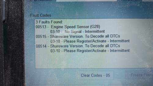

Gut, Fehlerspeicher ausgelesen:
Fehler: 00513,00514,00515
Was die Fehler besagen ist mir bewusst.
An den "OT Geber" dachte ich auch sofort als er nicht angesprungen ist.
Nur... Warum sind 3 Sensoren defekt?
G4, G28, G40?
Irgendwie kann ich das kaum glauben.
Eventuell liegt ein defekt am MSG vor.
Hat dazu jemand Tipps wie ich nun weiter vorgehen soll?

zum starten bedarf es der 3 Signale NW,KW,DZ.....
bei laufendem Motor können 2 Signale wegfallen, der Motor wird weiter laufen.
Wurde vor kurzem was dran gemacht?

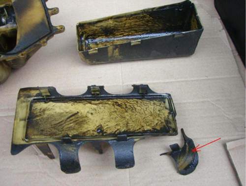

Die VW /Audi Werkstatt öffnete den Motor, und fanden ein krumes Einlassventil und ein uminöses Stück Plastik in Fingernagel größe.
Um was es sich dabei gehandelt hat konnten sie mir nicht sagen und Reparierten den Wagen.
In der Zwischenzeit habe ich micht natürlich sachkundig gemacht und folgendes Herausgefunden.
Beim ABC V6 2,6 Liter Motor ist im Ansugtrakt dass Saugrohrunterteil verbaut, dass die Luftführung Steuert.
Diese Teil hat die Eigenschaft sich ab ca. 180 Tausend Kilometer aufzulösen! Wenn das passiiert fällt so ein Stück genau aufs Ventil und wenn man Pech hat zwischen Ventiel und Sitz.
Die Firma Pierburg hatte seiner Zeit auf dieses Problem hingewiesen aber VW/Audi hat nicht reagiert.
Ich hatte dadurch 3 Motoschäden und es wären wahrscheinlich noch mal 3 dazu gekommen wenn ich nicht die Notbremse gezogen hätte. VW/Audi wollte immer wieder Reparieren ohne Ursahenforschung.
Ich hoffe dass es bei Dir nicht das gleiche Problem ist, auch wenn es sich nach deinen Schilderungen so anhört.
Ich hatte seienrzeit einen ganzen Bericht ins Mekkisforum gestellt, aber leider gibt es diese Seite nicht mehr.
Wenn das Problem noch besteht oder auch wenn nicht, empfehle ich dir, baue die Ansaugbrücke ab und Schaue Dir das Plastikteil an, wenn da was fehlt weisst Du Bescheid. Teil kann wohl einfach weggelassen werden, wobei VW/AUdi damals meinte dass dann die Betriebserlaubnis erlischt. Ob es dass Teil noch zu kaufen gibt weiß ich leider nicht.

Den "Volumenstromreduzierer" habe ich schon direkt nach dem Kauf entfernt und die Ansaug"spinne" neu abgedichtet.
Auch bei mir hat sich das Teil zerlegt und ein Plastikteil steckte schon im Ansaugkanal kurz vor dem Ventil.
Hat sich aber so verkeilt das es nicht zum Ventil gelangt ist.
Ich brauche eher eine Anleitung was ich prüfen kann um den Fehler einzugrenzen wenn der Fehler wieder auftritt.

Komisch finde ich nur das wenn ein Sensor defekt wäre ja weder eigenspritzt wird noch gezündet.
Warum aber kam er dann gaaaanz kurz via Startpilot?
Kann mir nur vorstellen, dass der Startpilot was ja Ether sein sollte alleine durch die Verdichtung und durch den noch heißen Motor sich selbst entzündete - ganz ohne Zündfunken.

Der Kurbelwellensensor ist sehr empfindlich, sollte der nicht millimetergenau im Loch sitzen spinnt der schonmal, daher die Frage ob was gemacht wurde.
Bei dir tippe ich auf den Hallgeber, sitzt hinten an dr linken Nockenwelle, der wird warm und zickt rum, vielleicht hat er auch Öl abbekommen (defekter Simmerring)

Vielleicht liegt es auch an der Spannungsversorgung des Motorsteuergerätes. Meist sitzt ein Entlastungrelais dazwischen. Wenn sich nach so langer Zeit die Kontakte nicht mehr 100% sind, kann es sein, daß es kalt noch schaltet warm aber nicht mehr. Nach öfterem an und ausmachen ist die Kontaktfläche so gut, das es die nächsten 50 mal wieder geht und dann wieder ausfällt, um dann nach 15 Startversuchen wieder zu gehen. Sch...fehler. Relais kostet nicht die Welt. Würde ich auf alle Fälle tauschen. Das alt kann man dann aufmachen und prüfen. Kalte Lötstelle oder Kontakt abgenutzt/verbrannt.
P.S. ohne Strim wird auch kein Fehler gespeichert. Echt fies.

Komisch war halt das er direkt wieder angesprungen ist als ich diese Brücke wie im Eingangspost zu sehen (39) entfernt und neu gesteckt habe...
Für was genau diese Brücke ist... Keine Ahnung.
Wirkte für mich aber so als ob ich damit was "resettet" hätte...
Kann aber wie gesagt auch nur ein blöder Zufall gewesen sein.

Ich glaube die Brücke schließt ein Kontakt wo beim Automatik ein Relais sitzt, welches den Startvorgan verhindert wenn die falsche Getriebestufe eingelegt ist.
