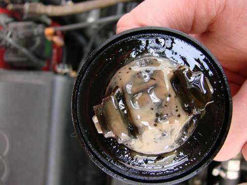

3. Wenn ich mal den Deckel vom Motoröl aufmache, sehe ich daran eine viskose Olivfarbe Pampe kleben
Wie ich bislang hörte, sollen das Zeichen für ne defekte ZKD sein?
Das deutet tatsächlich auf eine defekte ZKD hin. Wie sieht denn das Öl am Meßstab aus wenn du den herausziehst?

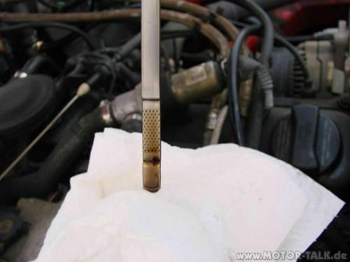

Das Öl am Messstab sieht ein wenig hellbraun aus, ist schwer zu sagen, ob es ungewöhnlich gefärbt ist. Es ist jetzt zumindest nicht ganz flüssig und weiß verschaumt oder so. Es könnte aber durchaus etwas dünn sein, da fehlt mir für die Beurteilung die Erfahrung. Ich würde mal sagen die Farbe entspricht einem Milchkaffee... :-)
Was den Ölstand anbetrifft kann ich kein Steigen verzeichnen - ein Sinken ebenfalls nicht, ist einigermaßen gleichbleibend. Der Fuzzi aus der Werkstatt meinte vorhin das viskose olivfarbene Zeugs am Öldeckel könnte auch einfach daher kommen, dass es da oben eben kälter wäre... hat mich jetzt nicht so recht überzeugt. Kann man eigentlich nicht mittels einfacher Teststreifen oder so die CO2-Werte im Kühlwasser messen? Braucht es dafür diesen aufwendigen Test mit Pumpe auf dem Ausgleichsbehälter, etc.?
Moin,
also wenn Du am Messstab schon den "Milchkaffee" hast, würde ich die Kopfdichtung in die "engere" Wahl der schnellstens auszuführenden Arbeiten einschließen.
Der "Ölstand" kann nicht sinken wenn ständig Wasser dazu kommt. 😰
Solltest Du noch länger mit dem "Milchkaffee" rum fahren, kannst Du Deinen Motor bald vergessen ... " ... am Öl kann es nicht gelegen haben, es war keins mehr drin ..." .

Karamellpudding am Öldeckel = Feuchtigkeit im Motor.
Die hat man aber auch,
wenn man immer nur Kurzstrecke fährt.
Wenn der Peilstab AUCH SCHON
Pudding angesetzt hat,
wird´s Zeit mit einem Ölwechsel...
wenn die Dichtung nicht hin sein sollte.

Was das Öl am Messtab betrifft, kann ich sagen, dass es nicht "Karamellpudding" (treffende Bezeichnung übrigens) entspricht, sondern grds. wie normales Motorenöl aussieht, nur evtl. ein wenig heller, aber das kann subjektiv sein. Ich fahre in der Tat hauptsächlich Kurzstrecken aber nicht nur. Auffälligerweise verschwindet das Kühlwasser eher auf den längeren Strecken (120km Autobahn, also eher "Mittelstrecke"😉.
