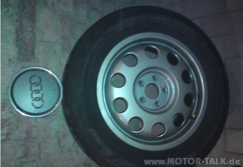

ich stehe vor folgendem problem. ich brauchte sommerreifen und da einem freund letztens der A3 verschrottet wurde, sind seine sommerräder nun über. ich könnte folgende räder also günstig bekommen: Goodyear TL EFFICIENTGRIP 91V 195/65R15 mit den originalfelgen von audi, die in der attraction version dabei waren (bild im anhang).

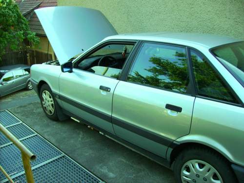

meinst du mit 5x bzw. 4x die anzahl der löcher respektive schrauben? ich habe schon nach meinem problem gesucht und irgendwie haben die meisten b3 nur vier schrauben, meiner hat aber 5. deswegen kam mir ja überhaupt erst die idee, daß ich die räder einsetzen könnte.
dein B3 hat 5loch-räder ???
ps.: 5 für radschrauben,das in der mitte zählt net 😁
haste nen bild davon ?

natürlich zähle ich das loch in der mitte nicht mit. ein foto habe ich angehängt, denn du bist nicht der erste der mir nicht glaubt, daß ich 5loch habe.

Pict0436
Die Nummer steht an den Felgen, unter der Nabenabdeckung.
Du wirst aber nur einen 4er Lochkreis haben. Zieh mal die Radkappen ab, dann sehen wir weiter. 😉

mach mal die plastedeckel ab & schau dann nochmal,wieviele radbolzen du hast 😉
auf dem bild könnt man meinen,du hast 5x130,da könntest felgen von porsche drauf machen 😁
