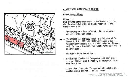

wie sieht's denn mit allen Sicherungen aus?
Ich meine auch die fürs Steuergerät/Motor, alle Sicherungen müssen geprüft werden!
Schau mal in die Tabelle...
... und natürlich das Krafstoffpumpenrelais....
Die Motorsicherungen sind unter einer roten Kappe...
siehe Bild
Kraftstoffpumpenrelais
die sicherungen hatte ich als erstes kontrolliert, sind alle ganz.
