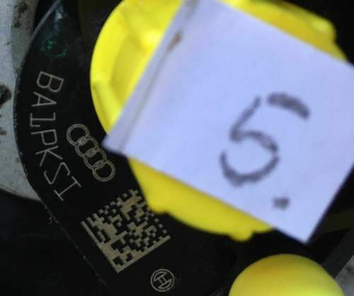

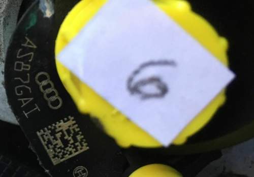

Zu den Messwerten der Injektoren. Weiß nicht ob ich das abgespeichert habe und die Werte noch finde. Aber alle Injektoren wurden zusätzlich beim Boschservice auf dem Prüfstand überprüft. Für die Injektoren wurde mir ein voll fettes Prüfprotokoll ausgehändigt.
Die Injektoren wurden auch wieder richtig angelernt. Das habe ich dann nachträglich mit meinem VCDS auch noch mal überprüft.
Das erste Urteil lautete ja das die Injektoren eventuell nachtropfen könnten und daher wurden vorsorglich die Injektoren der Bank zwei durch generierte ausgetauscht. Nur hat sich am unrunden Lauf der zwei Zylinder aber auch gar nichts geändert. Darauf hat man den Versuch unternommen die Injektoren der Bank 2 mit 1 auszutauschen, anzulernen um zu sehen ob der Fehler mit den Injektoren mitwandert. Dies war nicht so. Und nun das Urteil das es sich um einen Fehler im Motorsteuergerät handeln könne und Audi der richtige Ansprechpartner dafür sei.

Seit wievielen km sind die Injektoren nach dem Wechsel verbaut?
Wenn Du VCDS schon da hast, dann ist das eine prima Gelegenheit, die MWB 104 und 72...77 noch mal neu auszulesen.
Ja, stimmt. Nur steht das Auto in der freien Werkstatt und es sieht einfach nur doof aus wenn ich jetzt erneut mit dem Tester komme, darum bitte den Motor wieder zu komplettieren. Zu einem Zeitpunkt wo die Mechaniker mich um die Aussage der weiteren Vorgehensweise (Motorwechsel ja oder nein) gebeten haben. Das kommt dann der dritten Abholung aus einer Werkstatt gleich ohne das der Fehler ansatzweise behoben wurde.
Aber ja, den Schritt überlege ich mir tatsächlich. Ich gehe mal ganz stark davon aus, nach all den Tests das es eben die Injektoren nicht sind. Hatte auch gehofft das hier bei Motor-talk der Fehler in irgend eine Form bekannt gewesen wäre. Und wenn dann ein neuer Rumpfmotor notwendig ist, dann ist es eben so. Aber genau wie Ihr alle habe ich eben auch meine Zweifel an der Diagnose der Werkstätten. Die neuen Injektoren sind seit etwa zwei Monaten drin aber es liegen sicher nur etwa 50 gefahrene Kilometer vor da eben in drei Werkstätten gearbeitet wurde und ich mit einem anderen Auto fahre.
