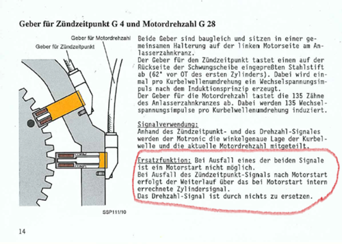

Für Zündfunken braucht er das Hallsignal. Ebenso schaltet die Kraftstoffpumpe bei fehlendem Drehzahlsignal aus, da sonst bei einem Unfall mit undichter Kraftstoffleitung zwar der Motor ausgeht, also kein Drehzahlsignal, die Zündung aber anbleibt und die Pumpe fröhlich weiter Kraftstoff pumpen würde, Sicherheitsabschaltung.
Deshalb deutet das beschriebene, kein Zündfunken und kein Kraftstoff ( Pumpe läuft nicht an) auf das Fehlen des Hallsignals hin.

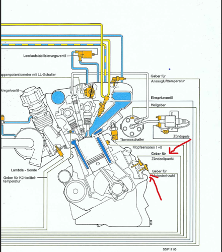

Gibt es noch mehr Sensoren die ich brauch als nur der hallgeber im Verteiler ?
Geber für Motordrehzahl und Geber für Zündzeitpunkt.
Bei einen defekt springt der Motor nicht an.
Geber
Geber
