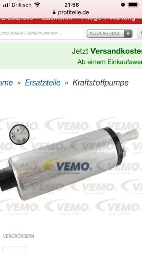

nachdem ich neulich meine Benzinpumpe bei randvollem Tank gewechselt und über meinen Arm meine Jahresmenge an Benzol aufgenommen habe.... will ich jetzt nochmal versuchen, die Pumpe richtig in das Pumpengehäuse einrasten zu lassen. Bei vollem Tank war es mir neulich unmöglich, das hinzubekommen. Die Pumpe steht jetzt unten im Gehäuse auf, weil der kleine Sockel unten an der Pumpe (mit dem kleinen Sieb) nicht in das dafür vorgesehene Loch im Pumpengehäuse ging.
Und da meine Tankanzeige seit dem letzten Pumpenwechsel vor 2,5 Jahren nicht mehr ging.... habe ich nach dem mißglückten Zusammenbau neulich vollgetankt und wollte den Tank nach Gefühl soweit leer fahren, bis die Pumpe frei und oberhalb des Füllstands liegt. Bin jetzt bei 630 km und 8,9 l Durchschnittsverbrauch laut BC. Restanzeige lag wohl gestern bei 250 km oder so. Müßten demnach noch 24 Liter im Tank sein. Liegt die Pumpe da schon frei? Die Gummihandschuhe aus der Drogerie sind nicht benzintauglich, sonst hätte ich da gestern schonmal angegriffen.

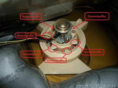

nur einen rat: pass bloß auf, dass du die gummilagerung des pumpenkörpers nicht versehentlich zerlegst. es ist quasi unmöglich den wieder korrekt zusammen zu bauen, außer man macht sich die mühe das komplette gehäuse auszubauen.
@mga1 schrieb am 2. August 2018 um 15:44:15 Uhr:
Wie kriegt man das hin?
Ich hatte die Pumpe rausgezogen, indem ich mit der einen Hand im Tank den Kunststoffbügel über der Pumpe weggedrückt und mit der anderen Hand außerhalb des Tanks am Schlauch der Pumpe gezogen habe. Grundsätzlich alles gewaltfrei. Nur eben habe ich sie in der geboten Eile nicht wieder richtig in die kleine runde Vertiefung im Kunststoffgehäuse einfädeln können. Wäre sicher einfacher, wenn der Stutzen unten an der Pumpe und das dazugehörige Loch im Gehäuse jeweils mittig und nicht dezentral lägen. Aber hätte, wäre und könnte.....

na dann muss ich wohl geträumt haben, als ich die pumpe damals getauscht hab.😰😕

Bei meiner Pumpe fehlt der Aufsatz oben drauf. Ist das ein Druckregler? C3? Sollte die Pumpe eigentlich senkrecht im Tank sitzen? Meine steckt samt Staubehälter wohl eher schräg im Tank, wenn ich mich recht erinnere.

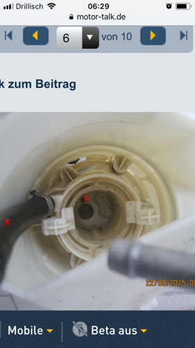

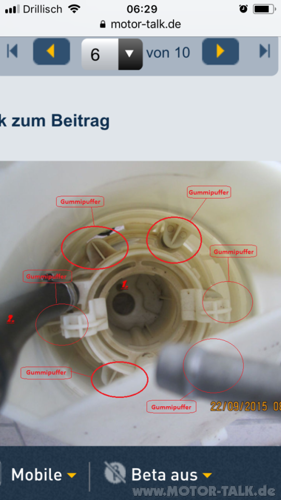

Das ist ein ganz anderer Pumpenkorb wie ich und der TE haben. Mit 2 Haltenasen wird die Pumpe im Korb gehalten und beim Ausbau zieht man auch nur diese heraus. Der Einsatz bleibt da wo er ist da muss man nicht aufpassen das man da irgendwelche Gummis mir raus zieht.
Den Druckregler gibt es bei meinem auch nicht. Ich denke du hast den Pumpenkorb vom typ44 aus dem Netz gezogen.

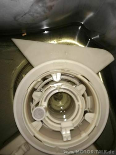

Anbei der Pumpenkorb vom C4.

Genau so sieht er aus. Eine Nase fehlt aber schon. Hat sicher der Werkstattmensch beim letzten Wechsel vor 2,5 Jahren abgebrochen. Als ich ihn vor Wochen schonmal fragte, ob er mir demnächst mal meine im Sterben liegende Pumpe wechseln könnte, meinte er, ich solle mir schonmal die Pumpe und auch den Korb neu besorgen. Der wird gewußt haben, daß er die eine Nase beim letzten Wechsel abgebrochen hat, weil der Korb ja normalerweise nicht gewechselt werden muß.

Wenn man die Nasen zur Seite drückt und an der Pumpe zieht kommt der Korb nicht mit hinterher !!!
