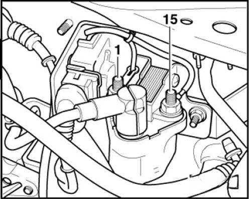

Nabend ich suche immer noch Hilfe da mein Auto immer noch nicht startet. Ich habe die Zündspule erneuert. Dann habe ich im Internet gelesen, dass man an der Zündspule das Kabel was in der Verteiler Kappe geht abmachen soll und eine Zündkerze drauf stecken soll und an Masse halten soll und dann vom hallgeber Stecker in der Mitte des Kontakts ein Kabel zu der Batterie und drauf tippen soll Wenn man da drauf tippt auf den minus Pol soll ein zündfunken entstehen da der Motor denkt er läuft aber es passiert garnichts an Zündfunke.
Erneuert wurde Zündkerzen, Zündkabel, Verteiler Kappe +finger, Zündspule
Von zündspule und Hallgeber die Stecker kommen Strom an.
Was ich noch Merk würdig finde ist wenn ich starte ist an den zündspule Stecker nur 9volt und normal wenn Zündung an ist (ca11,85…) ist das normal
Gibt es ein Start Relais oder Ähnliches bin langsam Rat los habe schon so viel probiert und komme nicht weiter. Bin für jede Hilfe und Tipp sehr dankbar??

Wenn der Zündanlassschalter defekt ist würde an der Zünspule Klemme 15 keine Batteriespannung anliegen bei Zündung ein.
Okey ja macht Sinn sorry
