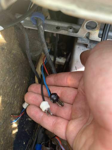

Bin mir halt nicht sicher, was das für Kabel/Stecker auf dem Bild sind. Bin nur eher der Meinung das es eher Strom ist, da dieser Kabelbaum richtung Fahrerseite geht und dann verschwindet.
Nein, das sind LS-Stecker. Der runde ist +, der flache -. Das sind die uralten DIN-Stecker.
https://www.ebay.de/p/1104242921
wenn ich mich nicht täusche ist bei den weißen lautsprecherkabel nur eins in stecker - da gehört das rote noch da zu.
du must noch irgend wo ein stecker mit Rot/Blau für Strom , Braum für Masse, Blau oder Weiß für Antenne, Grau ist llicht .
Diese vier Kabel sollten in einen strang irgend wo zu finden sein.
Gruß Thomas
Das klingt ja irgendwie passend und erklärt warum da kein Saft raus kam aus den Steckern 😁
Wer das Bild mal direkt betrachtet, sieht im unteren linken abschnitt (wo mein kleiner Finger endet) die besagten 4 Leitungen. Können die das sein für die Stromversorgung?
Kann sein, muss man mal durchklingeln. Das rote Kabel an deinem Zeigefinger dürfte das fehlende für den einen LS-Stecker sein.

@NeO_OnE schrieb am 8. September 2020 um 11:08:21 Uhr:
das sind die , mal prüfen ob an den roten strom kommt

ich habe nun ein wenig Zeit gefunden und viele viele Sicherungen durchgebrannt aber bin ein wenig weitergekommen.
Die Kabel, die ich Fotografiert habe, habe ich weiterhin keine Verwendung für.
Das 4 polige Kabel, wo vermutet wurde das es die Stromversorgung für das Radio ist sind die Lautsprecher. Genau die enden hinten auch dran.

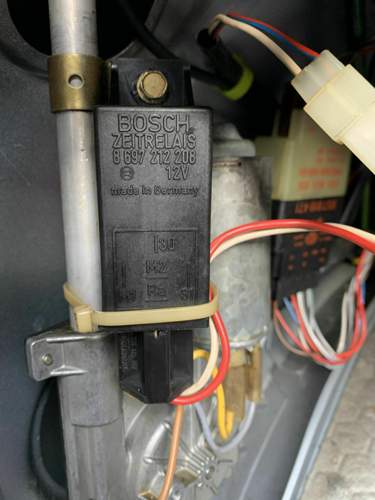

Nun wollte ich die E-Antenne wieder in Gang setzten. Weiß einer was auf der weißen Leitung dran war oder sein muss?
Wenn ich zwar 12V drauf gebe klackt das Relais aber die Sicherung kommt auch. Vielleicht auch Sicherung zu gering, Original 15A aber ich hatte nur noch 5A.
Rot/bau ist dauer12V, Braun-Masse und Gelb sowie Grau der Motor.

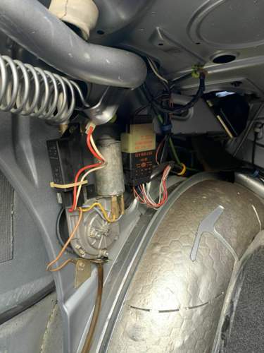

Reials Audi 100 e Antenne
Hallo
Die Elekt. Antenne ist so geschaltet : Dauerstrom Rot/ Blau mit Masse Braun - so mit bleibt die Antenne immer unten.
Wenn das Radio ein geschaltet wird kommt Remot Strom Blaues Kabel verbunden mit den weiße Kabel strom an die Antenne und sie fährt herraus.
So bald du das Radio aus schaltest ist der ausfahr Strom weg und über nimmt der Dauerstrom von Rot/Blau und die Antenne fähr ein.
Das habe ich mir schon fast so gedacht, anders konnte ich mir die Schaltung nicht erklären.
Kann man die Antenne eigentlich mit Hand rausziehen oder ist dies ein Zeichen des defektes?
Vielleicht einen guten Tipp zum testen des defektes? Meine überlegung ist, das Reials umgehen und direkt 12V auf die Antenne geben?!
Ansonsten würde ich die ganze EInheit ausbauen ich checken (müssen/wollen) 🙂
