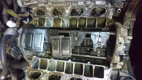

Egal, man wird sehen, denn hier ist erstmal Sch!!! Im Motor los:
Jetzt geht es jedenfalls ans Eingemachte!!!

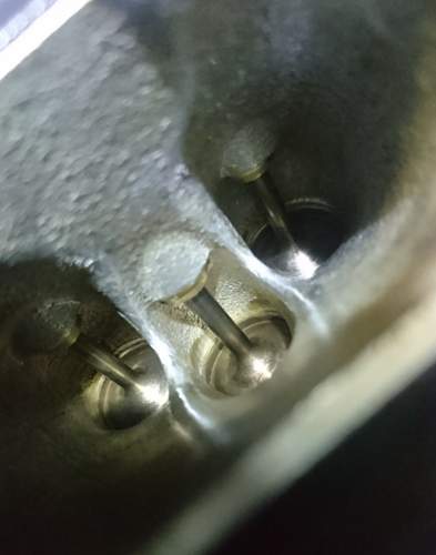

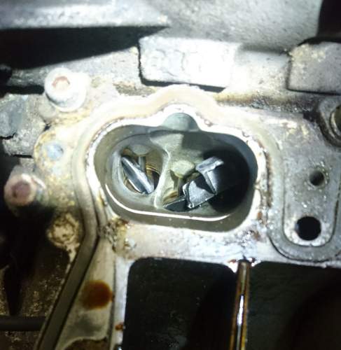

Hab die Ansaug geöffnet - und Teile drin - auch an den Ventilen!!!
Dsc
Daa erklärt natürlich auch einiges. Stillgelegt waren die schon?
Na, festgegammelt halt.
Ja, also verrückt, dass da die Plasteteile zerbrechen und bis zu den Ventilen vordringen und dort aber keinen Schaden anrichten.
Die Undichtigkeit, also der Rauch, war auch unter der Brücke irgendwo. Ist es wahrscheinlich, dass es woanders herkam als von der Ansaugkrümmerdichtung? Was ist mit dem großen Deckel unten auf dem Block (Kurbelgehäuse) und was ist hinten mit dem Metallrohr? Es wackelte und ich konnte es herausziehen, eine Dichtung konnte ich dort aber nicht entdecken.

Hier noch Bilder von dem Grauen:
Teile bei Zyl.1
Zyl.1 - Teile rausgenommen
