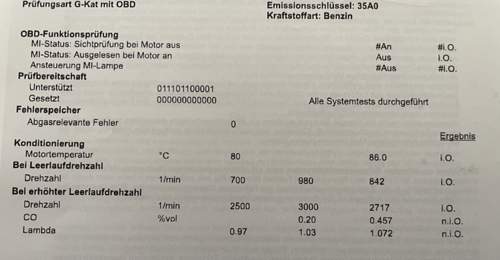

leider habe ich heute mit meinem Polo BJ2010 die AU nicht bestanden. Die entsprechenden Werte habe ich als Bild angehängt. Außerdem muss ich dazu sagen, dass die Abgasrohr Schelle vor dem Endtopf durchgerostet ist und somit der Auspuff vermutlich undicht ist. Was meint ihr, kann es schon daran liegen?
Will nur verhindern dass ich die Schelle jetzt richte und dann nochmal durch die AU falle

So hoher Lambda Wert ist Falschluft - also Auspuff undicht
Der CO hm.. mal reparieren und dann beobachten

Ich wiederbeleben das Thema mal wieder. Habe die Schelle und einen neuen Mittelschalldämpfer mit flex Rohr eingebaut. Jetzt passt der Lambda wert. Aber CO ist leider immernoch zu hoch. Habe bei der Messung zuschauen dürfen. Am Anfang der Messung lag co bei so 1,2 und ging dann immer weiter runter Richtung 0,2. Aber da ja der Mittelwert für das Endergebnis gebildet wird (vermute ich mal) war der Endwert immer über den erforderlichen 0,2.
Meint ihr der Kat ist defekt? Oder könnte das auch eine zu träge gewordene Lambdasonde sein?

Ich kann schon seit längerem einen steigenden CO Wert bei der AU beobachten.
2019 war er bei 0,081
2021 bei 0,122
Und 2023 bei dem aller ersten Versuch bei 0,457
Bei der Nachprüfung gerade bestes Ergebnis bei 0,3

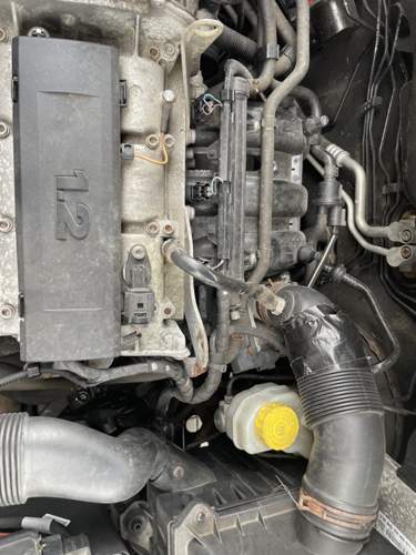

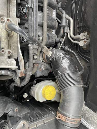

Edit: Noch ergänzende Info. Das Rohr vom Luftfilterkasten zum Motor war mal Undicht. Wurde mit Gaffa mal gefixt. Nicht dass das ein Problem ist?!
Hi.
Ich weiß nicht, wo bei dem Motor der LMM sitzt.
Aber wenn danach was undicht ist zieht er auch falsch Luft, was das Steuergerät nicht erkennen kann.
Ich habe mal ein Bild gemacht
Edit:Könnte es auch sein, dass der Kat defekt ist? Oder die Lambda Sonde gealtert ist?
Übersicht
Detail
Ich würde einfach mal die Lambda Sonde erneuern.
