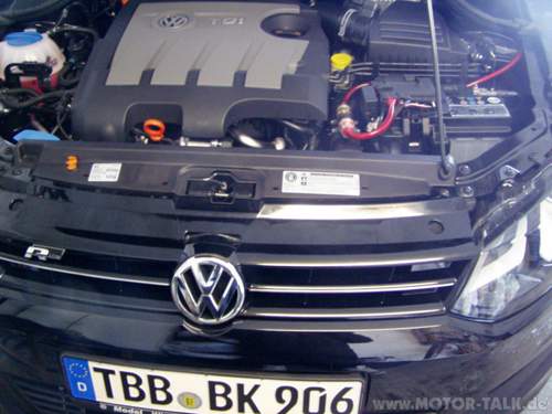

Der Batterieanschluss,mit 35qmm Stromkabel und Sicherungshalter,Kabel wurde auf der Beifahrerseite durch eine freie Gummitülle unterhalb des Handschuhfaches durchgezogen.An der Batteriestromverteilung ist eine Belegung frei,da passte das Kabel mit kleinen Abänderungen hinein.

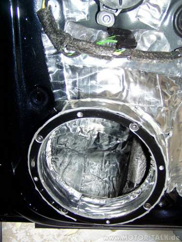

Hier die Orginal Türen ohne Verkleidung
Die Orginal 16er Aufnahmen wurden umgebaut,a der Focal fast 70mm Einbautiefe hat.
Türen und Verkleidung mit Alubytul gedämmt.Je 2 Lautsprecher Aluringe mit 15mm verbaut.

Türen hinten ebenfalls gedämmt,aber ohne Speaker-da die Musik bekanntlich von vorne kommt.Die Lautsprecheröffnungen wurden einfach mit verschlossen.Verkleidungen ebenfalls gedämmt,da sie schon recht instabil ab Werk sind.Die Kunstoffstege um den 16er mussten entfernt werden,da sonst zu wenig Breite und Tiefe für den Focal gewesen wäre.

Vielen Dank für die Bilder. D.h. die originale Türverkleidung paßt wieder drüber und bleibt von außen unangetastet? Gibt es irgendwo noch was, was die Bühne aus dem Fußraum nach oben bringt? Auch äußerlich unangetastet?
