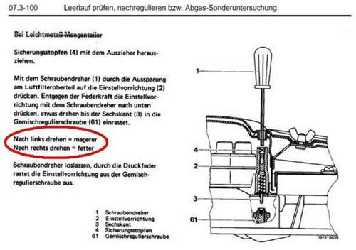

Du schreibst hier immer der CO2 Gehalt wäre zu hoch, gemessen wird bei der AU CO (Motor betriebswarm. Der CO- Gehalt lässt sich über die Stellschraube in der K-Jetronic einstellen.
Geht das nicht mehr ist mit Sicherheit der Steuer- und/oder Systemdruck falsch

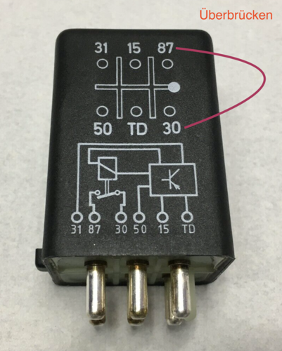

Hallo Johnny,
Ich hoffe Du hast inzwischen eine gute Werkstatt gefunden ? Falls nicht, bitte weiterlesen.
Damit wir die RobbinDerRetter Theorie:
"weil die höhere Spannung dann die schlechte Lötstelle überbrückt"
abarbeiten können würde ich Dir folgenden einfachen Test vorschlagen:
Benzinpumpenrelais rausziehen, die beiden in Steckhülsen 30 + 87 mit einer Drahtbrücke verbinden und dann sofort einen Startversuch machen. (siehe Fotos)
Springt der Motor jetzt sofort an ? Oder gleiches Problem.
ABER DABEI BITTE BEACHTEN !
Motor abschalten indem Du die Drahtbrücke rausziehst. Wenn Du ihn mit dem Zündschlüssel abschaltest vergißt Du
möglicherweise die Drahtbrücke wieder rauszuziehen. Das kann Folgen haben.
