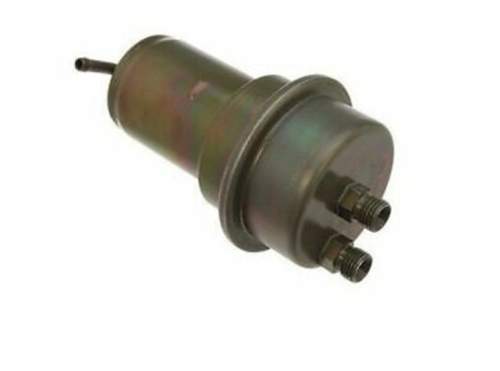

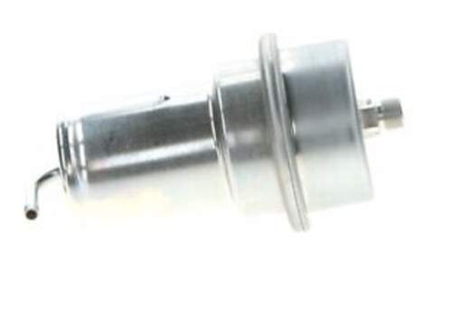

1. Druckspeicher
2. Einspritzventile
oder alle Beide ?

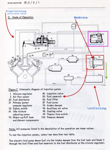

1. Wenn der Druckspeicher einen Riss in der Membrane hat wird ein Teil des von der Pumpe gelieferten Drucks über die Leckleitung verloren gehen - siehe Anhang.
Der Druckspeicher soll den Druck für eine bestimmte Zeit halten, bzw. er wird langsam abfallen, das ist normal.
Morgends ist im Normalfall kein Druck mehr im Speicher vorhanden. Trotzdem wird Dein Motor - wenn alles Andere i.O. ist - schnell anspringen, da der temperaturabhängige Bimetallregler im Warmlaufregler in der "KALT" Stellung ist.
Jetzt kommt es natürlich darauf an wie groß der Riss in der Membrane des Druckspeichers ist. Wenn er riesengroß ist wird nicht genug Kraftstoff nach vorn zum Motor gefördert und der Motor springt nicht an. Wenn es nur ein kleines Loch ist führt es dann zu langen Startversuchen - aber schließlich springt er an und läuft dann auch gut, d.h. die Pumpe schafft auch trotz des kleinen Lecks den Mengenteiler ausreichend mit Benzin zu versorgen.
Es ist nicht allzu schwierig zu prüfen, ob aus der Leckleitung des Druckspeichers ständig Kraftstoff ausließt, man muß sich allerdings unter das Auto legen, mit Hebebühne ist es einfacher.

Ich nehme also an, daß Du höchstwahrscheinlich einen leckenden Druckspeicher hast. Den würde ich zuerst unter die
Lupe nehmen. Wenn er defekt ist und Du erneuerst ihn kannst Du wahrscheinlich mit den undichten Düsen leben.

Die Druckspeicher und Filter kann man in Ebay natürlich billiger bekommen. Wahrscheinlich auch von anderen Autoteilelieferanten in Deiner Gegend.
Die Nummern: Entweder 000 476 01 21 oder 000 476 08 21. Ich weiß nicht welcher es ist, da ich Deine FIN nicht habe.
Hinten rechts ist das Pumpenpaket, also Pumpe, Filter und Druckspeicher verbaut und zwar seitlich vom rechten Rad.
Du kannst es lokalisieren indem Du die Zündung einschaltest, dann sollte die Pumpe für eine Sekunde anlaufen und das hörst Du.
Zuerst kann man die Zündung mehrere Male ein und ausschalten. Jedesmal läuft die Pumpe an und danach einen Startversuch machen. Möglicherweise startet er dann bereitwilliger ? Weil genug Druck im System aufgebaut wurde ?
Um den Druckspeicher zu prüfen muß der Leckschlauch von der Leckverbindung abgezogen werden. Schlauch dann zustopfen. Es ist das dünne Rohr am Druckspeicher. Jetzt wird etwas Kraftstoff aus dem Leckanschluß herauslaufen.
Dann einen Startversuch machen und den Leckanschluß beobachten. Im Normalfall wird jetzt etwas mehr Kraftstoff auslaufen da die Kammer (siehe Kraftstoffplan im Bild) Kraftstoff enthält. Der Druck in der Druckkammer wird jetzt aufgebaut und muß also zwangsweise den verbleibenden Kraftstoff in der Leckkammer rausdrücken. Nachdem das geschehen ist darf kein weiterer Sprit mehr aus der Leckleitung herauslaufen, da die Membrane ja (angenommen) intakt ist, also keine Löcher hat. Auch tropfenweise soll kein weiterer Sprit herauslaufen.
Wenn ständig Benzin herausläuft oder tropft ist der Speicher defekt.
In der Werkstatt wird man gar keinen Startversuch machen, sondern die Benzinpumpe am Sockel des Pumpenrelais einschalten so daß sie ständig läuft und dann den Druckspeicher beobachten.
Hoffe es hilft Dir weiter ?

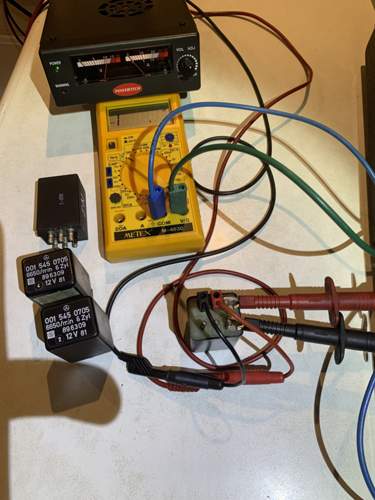

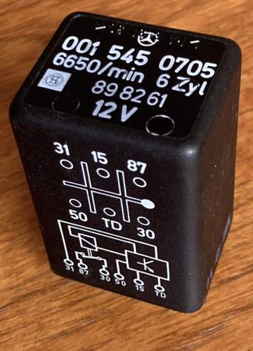

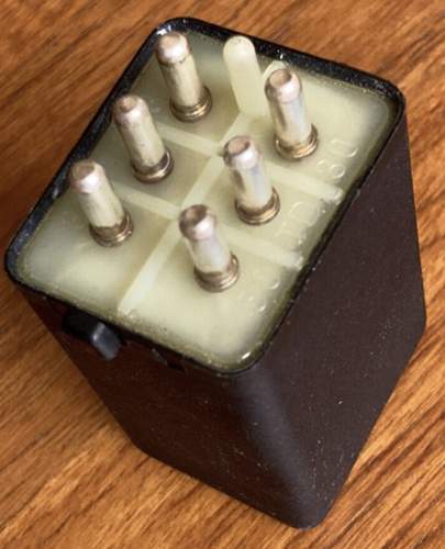

Einiges ist mir hier aber unklar:
Ist das ein neues Symptom daß die Pumpe nicht für ne Sekunde läuft wenn man die Zündung einschaltet ?
Hast Du früher bemerkt daß sie immer für eine Sekunde lief bei Zündung an ?
Du hast zwar die FIN noch nicht mitgeteilt, wenn es aber tatsächlich ein Bj. 83er ist dann sollte der Wagen schon ein Benzinpumpenrelais gemäß Anhang haben - also ein elektronisches Relais mit der eine-Sekunde Funktion.
Den hier schon mehrfach gemachten Vorschlag die Zündung ein paarmal ein-und auszuschalten um Druck aufzubauen kannst Du als "für Dein Auto NICHT ZUTREFFEND" über Bord werfen wenn das Fahrzeug kein elektronisches BPRelais hat - sondern ein einfaches Bosch Ein/AusRelais. In diesem Fall wird die Pumpe erst eingeschaltet wenn der Anlasser Spannung bekommt und nicht schon wenn die Zündung eingeschaltet wird.

@Fitzcarraldo: So ein Relais -gehe mal davon aus, das ist es- habe ich vorne links im Motorraum neben dem Sicherungskasten zu stecken. Trotzdem höre ich kein "Surren" der Benzinpumpe, wenn Zündung an. Wenn jedoch der Motor läuft, höre ich die Benzinpumpe deutlich "Surren".
Ich hab gerade mal 4 Stück von den Dingern getestet.
Bei allen funktioniert die 1 Sekundenvordruckfunktion - allerdings muß ich sagen, daß es ca. 1 1/2 bis 2 Sekunden sind.
Welche Teilenummer hat Dein Relais ?
Bei Dir funktioniert es aus irgendeinem Grund nicht .

Mein Relais hat die Nummer; 0015454205 ganz unten die Nummer; 896382 10 82 (6.650 U/Min)

Eigenartig, diese Relaisnummer scheint es gemäß EPC gar nicht zu geben.
Fur Dein Fahrzeug sind nur die Nummern 001 545 07 05 und 68 05 im EPC gelistet. (Anhang)
