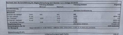

Hallo liebe Mercedes-Gemeinde,
Ich komme eigentlich aus dem Audi Bereich und habe mich aufgrund eines Trauerfalls nun zu euch verirrt. Mein Vater ist leider viel zu früh gestorben und hinterlässt einen gepflegten w123 den er seinerseits von seinem Vater geerbt hat.
Leider möchte sich nun außer mir niemand wirklich mit dem Auto belasten und mein Vater hätte sicher nicht gewollt, dass er nicht mal ein Jahr nach seinem Tod die Familie verlässt, weswegen ich mich nun kümmern möchte.
Nun zum Auto es handelt sich um einen 200e Benziner mit Vergaser und nachgerüstetem Katalysator BJ 1982.
Zu Lebzeiten meines Vaters sowie seines Vaters wurde der Wagen nur im Mercedes-Benz Autohaus gewartet. Nun stand der TÜV an der auch bravurös bestanden wurde nur leider nicht die AU. Hier soll der Wagen laut Prüfprogramm einen CO Wert von 0.1 liefern, liefert aber im Leerlauf stolze 4.9 sowie unter Last 1.9.
Nun kann ich ihn selbst erst nächste Woche holen, ich hatte gehofft aufgrund des guten Pflegezustandes wäre der TÜV eine reine Formalität.
Nun meine Frage: der Wagen stand nun fast ein Jahr. Davor wurde er auch nur noch sehr wenig gefahren besteht die Hoffnung, dass eine längere Ausfahrt als die 20km zum TÜV den Wagen wieder „frei laufen zu lassen“.
Dann nochmal mit glühendem Motor zum TÜV?
Vielleicht nochmal Vergaser Reiniger einfüllen und frischen Sprit?
Hat jemand ggf ein ähnliches Fehlerbild und kann mir einen guten Tipp geben, wie Lambda Sonde Temperaturfühler oder ähnliches?
Bin für jeden Tipp dankbar und beste Grüße

Bislang waren alle Antworten nur blödsinnig, umweltschädlich und auch dazu geeignet, den Motor zu zerstören!
Fakt ist wohl , dass der Motor viel zu fett läuft (Messprotokoll wäre hilfreich gewesen). Bei dem bisherigen Fahrprofil liegt die Ursache auf der Hand: Durch ständige Kaltstarts ist das Motoröl stark mit Kraftstoff verdünnt, dieser verdunstet bei Erwärmung und fettet das Gemisch an. Was hilft: Ölwechsel mit Filter,( ggf. Lufi auch) , Kerzen neu , dann auf die Bahn und den Motor richtig frei fahren.
mfG Volker
Danke an Voyager und Schreihals! Danke für die rege Beteiligung das freut mich sehr!
Dann das Öl wechseln vor dem Freifahren? Welches Öl empfehlt ihr, ich habe gute Erfahrungen mit dem old/ youngtimer 10w40 von Mannol gemacht bei Audi?
Messprotokoll anbei 🙂

@VOYAGER64 schrieb am 28. August 2024 um 18:59:00 Uhr:
"Bislang waren alle Antworten nur blödsinnig, umweltschädlich und auch dazu geeignet, den Motor zu zerstören!"
Schön das Du so ganz andere Erfahrungen gemacht hast und anscheinend die Weisheit mit Löffeln ..... - ach lassen wir das, es bringt nichts!
Dein Name ist Programm und alle anderen hier haben keine Ahnung!
Wenn Deine Lösung die einzige Erklärung wäre, dann müsste mein /8 auch Katstrophale Werte haben.
Weiterhin habe ich meinen 200/8 vor ca. 25 Jahren eigenhändig restauriert habe, inkl. Motor überholen und alles weitere was dazu gehört.
Schraubererfahrung von über 45 Jahre an verschiedenen Motoren, inkl. weiterer Mitstreiter wie einen ca. 75 Jahre alten Mercedes Meister dem man wirlkich nichts vor machen kann bei den Oldis!
Tritt mal etwas weniger überheblich auf!
Das wollte ich auch schon schreiben, habe es mir dann aber gespart weil ich mich nicht mit unkultivierten Menschen abgebe!
Volle Zustimmung. Die bisherigen Beiträge als Blödsinn und umweltschädlich zu klassifizieren, zeugt schon von einer sehr eingeschränkten Sicht.
Zumal: außer dem zusätzlichen Ölwechsel die Tipps absolut schon vorhanden waren.
Und umweltschädlich sind genau die Tipps des Ölwechsels und dem Tausch der Zündkerzen.
Warum: Zündkerzen herausschrauben und sich den Zustand ansehen. Wenn dann Verschleiß sichtbar ist, sicher tauschen. Aber nicht pauschal.
Zum Öl: Ölwechsel erst, wenn das Öl älter als 24 Monate ist, oder der Ölfüllstand über Maximum ist. Der Ölstand über Maximum deutet dann tatsächlich auf Verdünnung hin.
Denn ansonsten bewirkt eine längere Fahrt mit vollständiger Durchwärmung nämlich die Kondensation aus dem Öl.
