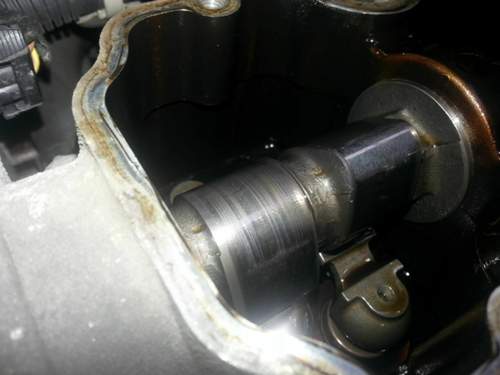

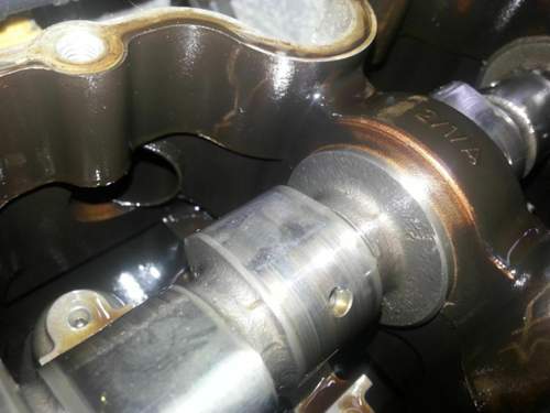

@ GreeceCar: Bist du denn sicher, dass die Hydros für das Klackern verantwortlich sind?
Beim Z16SE laufen auch gerne mal die Nocken ein, sieht dann so aus und klappert auch....:
