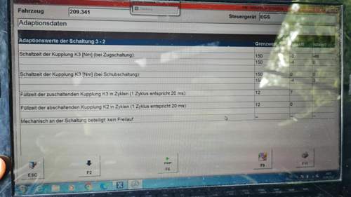

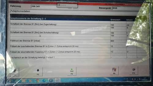

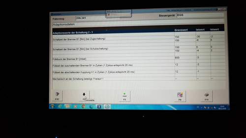

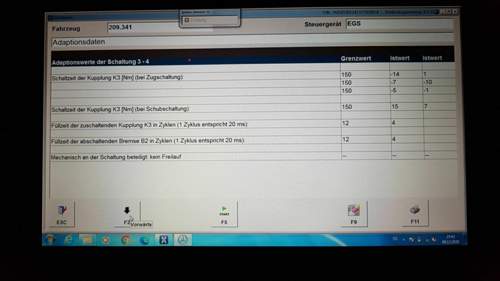

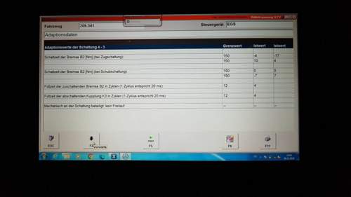

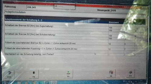

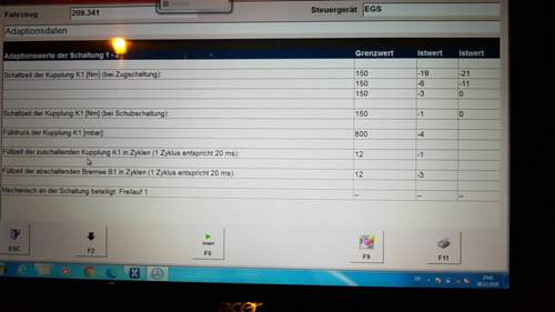

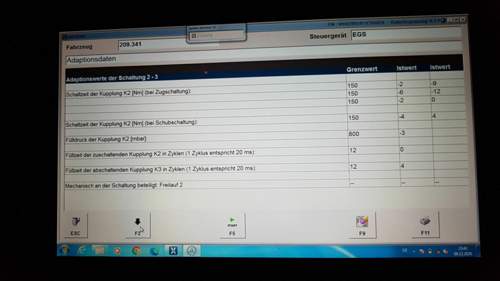

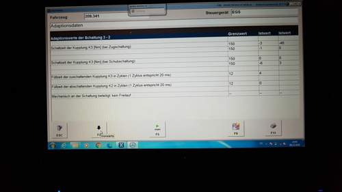

Ich habe eine stardiagnose und auch Probleme mit meinem Getriebe. Ist zwar ein c209, sollte aber eigentlich egal sein. Clk 200 Kompressor 184ps.
Könnt ihr mir sagen wo man die Adaptionswerte findet und wie man die entziffern kann oder wem ich die schicken kann der mir dabei hilft?
Das Problem ist, dass kurz vor dem ersten Hochschalten beim Anfahren die Drehzahl wie beim hochschalten abfällt und es dabei einen Ruck nach vorn gibt. Kurze Zeit später wird erst der nächste Gang eingelegt und die Drehzahl fällt nochmal. Ich hatte erst vermutet es liegt an der wük und habe deshalb ein gutes gebrauchtes Getriebe mit Wabdler aus einem W204 eingebaut. Das Problem ist aber nach wie vor da.
Klingt nach einem defekten Wandler, oder einer defekten Lamellenkupplung.
Einmal per SD ins Getriebesteuergerät -> Adaptionswerte -> Alle Adaptionswerte anzeigen, per PDF alle Seiten ausdrucken und mir zuschicken. Aber die Werte nicht zurücksetzen.
Ich habe gerade auf meinem Handy Bilder von den Adaptionswerten gefunden, die ich bei dem alten Getriebe hatte.
Vom "neuen" Getriebe mache ich dann die Tage ein PDF.
Hier die Bilder vom Runterschalten
20201208
20201208
20201208
Und hier vom Hochschalten
20201208
20201208
20201208
Das alte Getriebe war einwandfrei, zumindest von den Werten her.
Das erklärt auch warum das neue nicht besser ist. 1000€ umsonst.
Kann es am LMM liegen? Die MKL ist nicht an, und es gibt auch sonst keine anderen Probleme.
