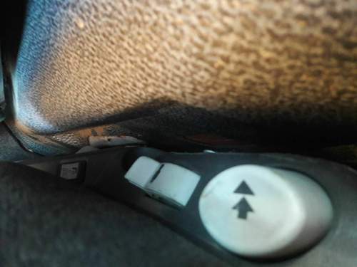

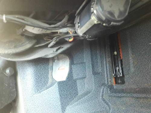

So, der Sitz ist montiert und wurde entsprechend angepasst, es war eine sehr kniffligge Arbeit, vor allem wenn man alleine 5 x den Grammer raus und reinheben muss, aber dafür ist halt dann das Training ausgefallen🙂
Nochmal möchte ich das nicht alleine machen. Ich musste von der Bodenmatte etwas wegschneiden, da wo die Sitzlehnenverstellung ist und auch vom Sitz selbst von der Plastikverkleidung bei den Verstellknöpfen......aber es passt
Ich musste die Laufschiene anpassen und andere Löcher bohren usw, aber er sitz paßt wackelt und hat vor allem Luft🙂 , sorry, Luft bekommt er erst morgen
Ich habe mal 2 Bilder eingestellt, damit man sieht das es geht und Gruß an Schrauber,Voller,Chriss 🙂
