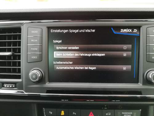

2. El. Seitenspiegel klappen beim Parken nicht automatisch ein / aus, obwohl entsprechend im System eingestellt (per Fernbedienung funktioniert es, ebenfalls per Drehdrücksteller an der Fahrertür)

2) Es gibt ab Werk keine solche Option, die Einstellung bezieht sich darauf wenn beim Schließen die Taste (am Griff bei vorh. KESSY oder FFB) >1sek. gedrückt wird. Autom. Einklappen beim Schließen lässt sich aber codieren.

Danke für die Rückmeldung, zu den Seitenspiegeln: Menü "Car -> Einstellungen Spiegel und Wischer -> Einklappen nach dem Parken" -> da hatte ich die Hoffnung, dass es auch so funktioniert.

ich hab Modelljahr 2019, dort ist das automatische Einklappen der Spiegel vorhanden. Habe Kessy, sobald der Türgriff berührt wird, verriegelt das Fahrzeug und die Spiegel klappen ein. Wenn man diese Anzeige im Car Menü hat (siehe Bild) dann funktioniert es.
Img-20181106-132845
@smartigirl3456 schrieb am 4. Februar 2019 um 20:57:28 Uhr:
Ich habe einen 2018er Style ohne Kessy....Menü schaut dann so aus:
Ja, denn das automatische Anklappen geht erst ab dem Modelljahr 2019.
