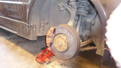

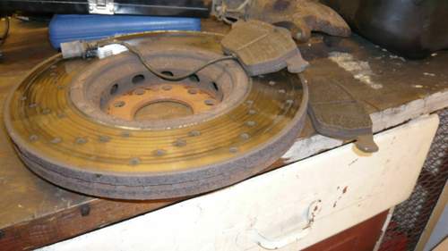

Hab letzten Freitag meine Bremsen komplett erneuert, 4 Scheiben, 8 Beläge alles Original ATE von Matthies mit Sonderrabatt für 245€.

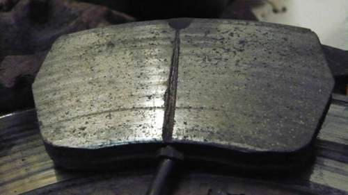

Die Zimmermänner waren zwar von der Restdicke her auch noch gut in Schuss aber das Tragbild und dieses Vibrieren beim Bremsen im Pedal ab 160 km/h hat mir langsam Angst gemacht.
Die hinteren Scheiben hatten zudem je 1 Haarriss. Das Tragbild vorne war 2 farbig und wellig, aber seht selbst.
Umbau ansich ist ja kein Thema.
Diesen Freitag werden erstamal die ATE Probe gebremst.

Ich dachte mir kann jemand was zum Bremsbild sagen. Ist immerhin 2farbig und wellig. Das ist doch nicht normal.
Außerdem wollte ich darauf hinweisen das auch Ich nicht von den Rissen verschont geblieben bin.

Das Vibrieren bekommt man aber in der Regel durch erneutes Einbremsen wieder in den Griff.
