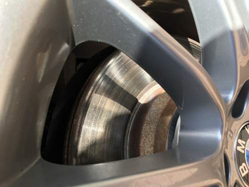

Ich hab die Dinger schon sehr lange drin, weil sie einfach keinen schwarzen Dreck verursachen und wenn die Klötze mal Betriebswam sind, bremsen die Keramik Beläge besser als die Standart, das weiß man schon ausm Rennsport.
Unterschied merke ich auch keinen bei Nässe, ausser die Dinger sind kalt, da haben sie einen geringeren Reibwert, hat aber nix mit Nässe zu tun, ab 2009 und wer DTC on Bord hat, geschweige denn Fahrassistenten, legen sich die Klötze schon an wenn man kaum das Pedall sachte tritt..
Abriebbild ist auf der Bremsscheibe ebenso bestens, und wenn ganz feine Schallplattenrillen drin sind, ist das normalerweise Top, dieser Effekt vergrößert sogar die Bremsfläche, bei Racebrakes sogar gewollt, da ist bei diesen Pads in den ersten 2mm kristallines Material sorgsam vor dem brennen aufgelegt, damit dieser Schallplattenrilleneffekt ensteht.
Wenn Bremsscheiben spiegeln, sagt man im Mechanikerjargon Frauenbremsdatscher am Werk.
Siehe Anhang, die Dinger sind auf Textarscheibe seit 8000Km drin und die Kiste steht grad seit 3Monate im freien weil ich grad in ein Quad nen RN 12 einbaue in meiner Garage.
