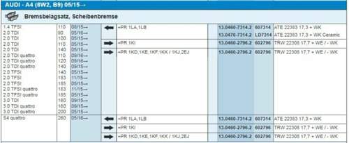

Mit null Ahnung würde gerne überprüfen, ob folgende Teile für mein Auto passen, wer kann helfen?
Bremsscheiben: ATE 24.0122-0272.1
Bremsbeläge: ATE 13.0460-2748.2
PKW:
Audi A4 2.0 TDI 150 PS Baujahr 2016.
KBA/HSN-TSN: 0588/BFL
Fahrgestellnummer: WAUZZZ F43GA077085
Wie kann ich die PR-Nummer der Bremsanlage aus der Fahrgestellnummer rausfinden?

Du hast doch einen Aufkleber hinten in der Reserveradmulde und/oder im Serviceheft (sofern vorhanden) - da stehen doch die PR-Nummern drin...
Vielen Dank,
Im Serviceheft wurde ich fündig.
Es steht
E0A 4UF 6XF 5SL 6TS
1KD J0P 1LA 1BA
3FA 5MA 7X2
Ich denke mal die 1KD und 1LA sind die PR-NR für die Bremsen.
Welche ist für die Vorderachse und welche ist für die Hinterachse?
JJ
1La = Vorderachse
1KD = Hinterachse

Die passen nicht, hab mir die auch geholt, nur leider haben die nicht gepasst.
Dann waren vielleicht andere Code Nummern für die Bremsen hinterlegt? Am besten auch nach den Schlüsselnummern im KFZ Schein schauen. Der Fehler sitzt meistens bei solchen Bestellungen vor dem Bildschirm.
Der ATE online Teilekatalog hält beim 0588/BFL keine Teile für 1KD vor. Irgendwie seltsam. 1KD hat mein Rentnergolf von 2006 auch. Bei einem Audi A4 von 2016 würde ich aber eine elektrische Parkbremse vermuten. Von daher würde ich die 1KD mit Vorsicht genießen, also nicht lange auf Lager legen.
Im ATE-Online-Katalog ist noch gar nix für den 8W drin...
Im Textar online-Katalog sind sie drin...
https://textar.brakebook.com/.../applicationSearch.xhtml
Nr 2230801

Bei der Suche habe ich stets die KBA/HSN-TSN angegeben und zusätzlich überprüfe ich die PR-NR
1KD für die Hinterachse und 1L für die Vorderachse.
Was muss ich noch berücksichtigen damit ich 100% sicher seinen kann, dass die Teile passen?
PKW:
PR-Nr. und weitere Angaben sind im beigefügten Bild.
Das ist schon richtig mit den PR-Nr 1LA vorne und 1KD hinten.
Im Print-Katalog 2019 von ATE sind sie auch drin.

Welche ATE-Nummern passen dann für die Hinterachse?
ATE-Nummer der Bremsbelege und ATE-Nummer der Bremsscheibe.
Danke im Vorraus.
Die Beläge stehen oben drin, die Scheiben musst du im Print-Katalog (http://www.ate.de/kataloge/print-kataloge/) suchen...
Für die Hinterachse passen folgende ATE Teile laut ATE Katalog nicht
Die Pr-Nr. 1KD ist nicht bei den Teilen angegeben.
Folgende TEXTAR Teile werden aber passen:
Bremsscheibe Textar 92282803
Bremsbelagsatz Textar 2230801
Für die Vorderachse würden dann folgende ATE teile passen
ATE, 24.0125-0184.1 Bremsscheibe
ATE, 13.0460-7256.2 "Bremsbelagsatz, Scheibenbremse"
Wäre das kein Problem, wenn die Vorderachse ATE Teile hat und die Hinterachse TEXTRA?
