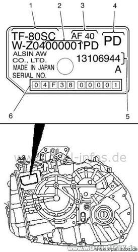

Feldabhilfe: 2261
Problem: AF 40 Getriebe - Harte Schaltung
Modelle: Motoren: Optionen:
Vectra-C 2005...2006,Signum 2005...2006,Astra-H 2005...2006,Zafira-B 2005...2006 Z19DTH| Z30DT| Z28NEL| Z28NET,Z19DTH| Z30DT| Z28NEL| Z28NET,Z19DTH,Z19DTH
Beanstandung: Harte Schaltungen bei Kick-Down oder beim Hochschalten und /oder Drehzahlschwankungen, kein Fehlercode abgelegt. Beanstandung tritt in der Regel erst nach einer Laufleistung > 30.000 km auf.
Ursache: Abnutzungen im Ventilkörper.
Produktion: Getriebe mit einer verbesserten Ventilführung haben mit Getriebenummer: 06A3816480 in der Produktion eingesetzt.
Abhilfe:
Im Fall einer Kundenbeanstandung ist der Ventilkörper zu tauschen.
Getriebenummer 06 bedeutet Produktionsjahr 06. Monat? Januar Modelljahr? Ich sage 2006
Zur Getriebenummer:
Siehe Anhang - (danke an Opel-Infos.de) oder
http://www.opel-infos.de/getriebe/af40.html
6 = Seriennummer
?• 04 = Jahresendzahl
?• F = Produktionsmonat (A = Januar, M = Dezember)
