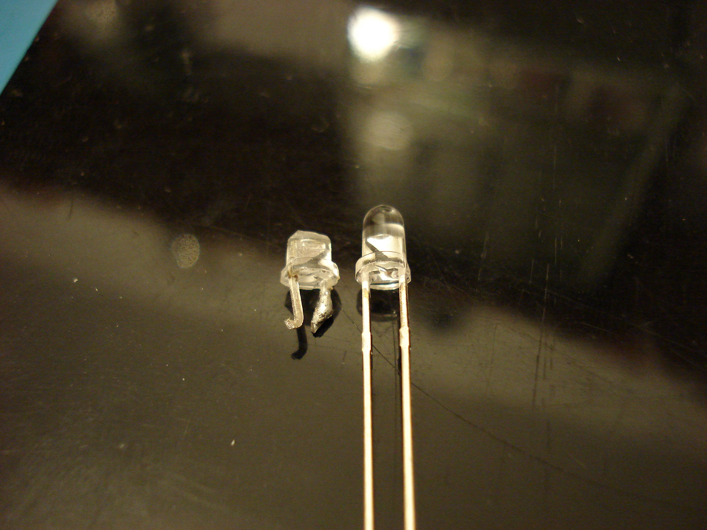

also ich hab überall blaue leds drin. bis auf die heizungbeleuchtung ist das schön hell. nur die kuppe von den leds muss etwas abgeschliffen werden, damit das licht nicht zu punktuell ist.

Also die spitze etwas über schleifpapier rubbeln ?

genau. die spitze abschleifen. ich hab mal ein foto davon angehängt. 😉
kann aber noch etwas mehr sein...

Links abgeschliffne rechts orginal
Wer nenn Dremel sein eigen nennt hats leichter.
Am besten bis kurtz vor den emmitter.

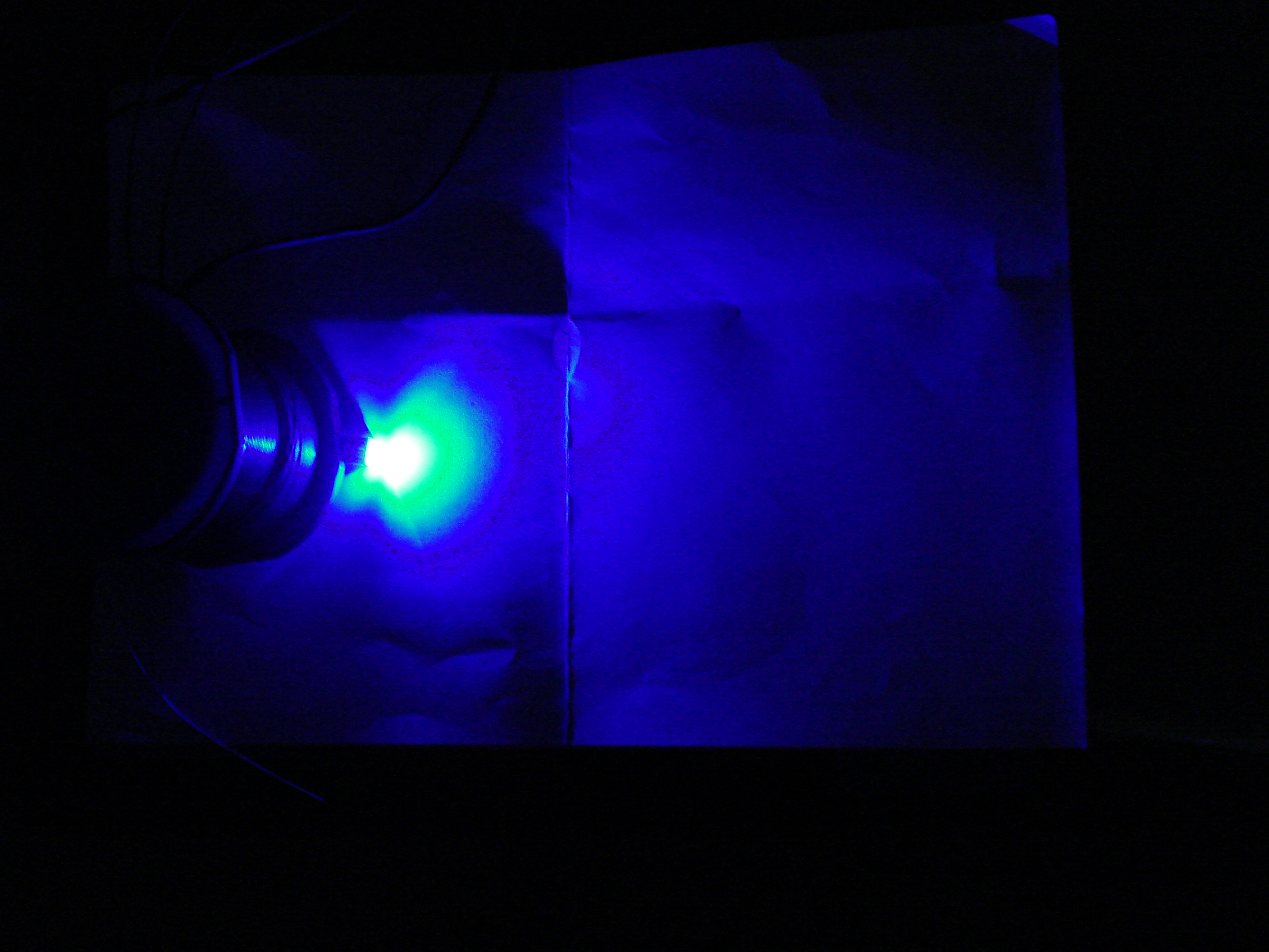

http://s1.directupload.net/images/user/080316/e4iqczv5.jpg
Lichtkegel Unbearbeited.
http://s6.directupload.net/images/user/080316/7hmucjbv.jpg
Lichtkegel bearbeited.

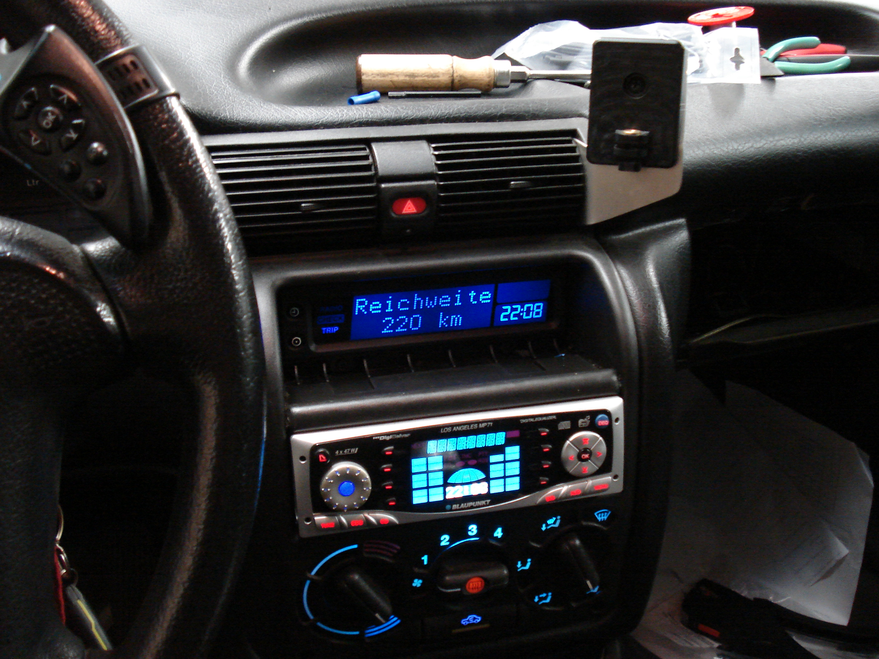

Wenns Fertig ist sieht dein TID in etwa so aus, bei Mir ists ein MID also Bordcomputer
http://s6.directupload.net/images/user/080328/xeg5lmpb.jpg
Für die Heizung würd ich keine LED´s nezhmen sonder aus Computermodding bereich eine Kathode.
http://www.caseking.de/.../...cht-Kathode-Twin-Set-Blau-10cm::905.html
Hat den Vorteil das die Ausleuchtung etwas gleichmässiger wird.
Problem ist halt das das Rot etwas verfälscht sieht man bei mir.
Im tacho ist das so ne sache da die bereiche die rot sind nacher nicht mehr in rot leuchten.
