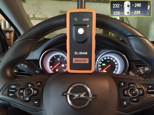

Hab bei meinem neuen Astra K 2020 mit Insignia Tacho die Reifengewechselt und wollte wissen wie man die Rdks anlernt. Hab schon versucht wie beim E Corsa einfach den haken zu halten aber es passiert nix

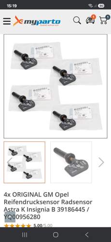

Die Originalen RDKS Sensoren haben diese nr
OPEL: 13597645
Ob da jetzt Insignia oder Astra steht spielt keine Rolle.
die passen auch beim LEXUS RX!

@rosi03677 schrieb am 6. April 2025 um 09:34:28 Uhr:
OPEL: 13597645
MfG
Die sind schon auf den Auto-Typ registriert dann?

Von Bosch sehe ich unter der T Nr. 13597645
in meiner Liste übrigens keinen RDKS-Sensor für Opel.

RDKS Anlerngerät
RDKS Version
Unser mit seinen RDKS + ID
Mal so nebenbei, war vor zwei Wochen nach dem Wechsel auf Sommerräder überrascht, wie schnell er die Räder selbst angelernt hat. Nach dem Ausparken + 200m Fahrt waren alle 4 Sensoren im BC drin, nur die jeweilige Position stimmte noch nicht. Nach 2km/3 min hatte er dann alles korrekt drin

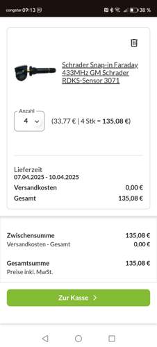

@guenther1988 schrieb am 6. April 2025 um 08:23:07 Uhr:
Schrader Artikel 3071 kaufen, wäre mein Tipp.
Hab ich jetzt gemacht. Hoffentlich nimmt der Autodoktor die unverbauten Teile zurück, entweder dauert der Kundenservice ewig lange, oder er wird nicht so ernst genommen.

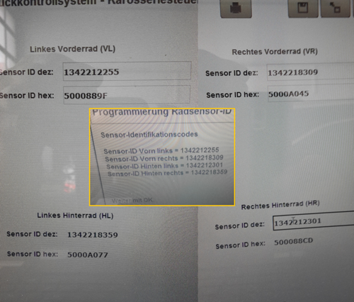

Ja moin. Habe die Schrader 3071 einbauen lassen. Bei mir gingen die, ums Auto ringsum gelegt, anzulernen mit dem roten Kasten. Werkstatt rief an, geht nicht anzulernen...wie oder was kann das denn sein?
Will da morgen nicht ahnungslos aufkreuzen und für deren Ahnungslosigkeit zahlen...
