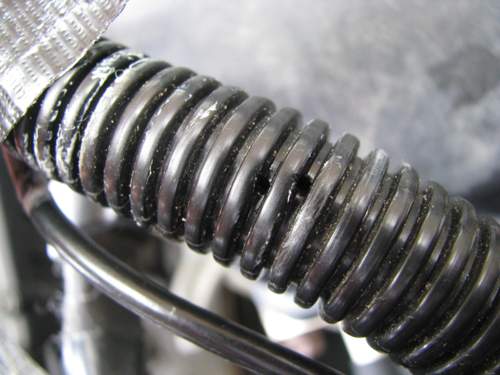

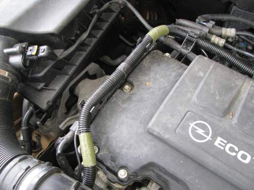

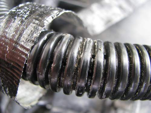

Er würde gerne helfen.Gesagt getan. Riemen runter und siehe da das erste Problem weg.Fazit WAPU defekt.Nebelmaschine dran und siehe da 2 Unterdruckschläuche defekt.Gewechselt und Motor läuft wie eine 1 .Kein Fehler mehr im Speicher.

Ja der Auzubi ist gut.
Würde ich auch so machen mit dem kürzeren Riemen erstmal.
Und das mit den gerissenen Schläuchen kann schon mal passieren.
Nur viele Werkstätten haben keine Nebelmaschine, leider.
Da gibt es ganz fiese Fehler.

Die Frage hätt ich mir auch gestellt,zusätzlich lagst du schon richtig mit dem weissen Qualm.
Ich kann zwar zur genauen Ursache nichts sagen,aber weisser Qualm tritt auf wenn der Motor Falschluft zieht.
Wir lagen in der Hinsicht schon richtig aber auf die einfachste Lösung die undichten Schläuche sind wir nicht gekommen,ist halt auch nicht so einfach solche Fehler auf Entfernung und einer schlechten Werkstatt zu finden.

Der Azubi sagt da der Fehler nun weg ist,wird es echt nur an den Schläuchen gelegen haben.Das der Motor selbst was abbekommen hat geht er nicht von aus.Das er Öl frisst und Kühlwasser weniger wurde ,soll in der Tat auch an der WAPU und dem Unterdruck liegen.

Welche Unterdruckschläuche waren defekt und an welcher Stelle etwa?
Könnte das auch ein Marder gewesen sein?
Mir hat er schon zweimal das Rohr von der Kurbelgehäuse-Entlüftung gelöchert.
Allerdings ohne große Probleme; nur etwas schwach beim beschleunigen nach dem anfahren oder nach dem einbiegen.
Stelle 1
Stelle 2
So war es bei meinem auch.Gutachter sagt kein Marder ich war es selbst.Unterdruckschlauch war bei mir auf der anderen Seite, kurz hinterm Motorbkock
