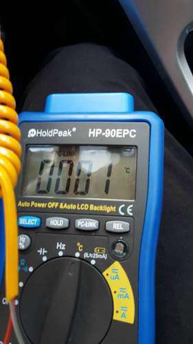

es ist geschafft, Klima läuft wieder! 🙂
hab das Klima-Steuergerät getauscht und alles funktioniert wie es soll, sehe Bild 1°C.
mufft ein wenig, aber das ist nicht so tragisch.
ach so will ich nicht vorenthalten: das ding musste nicht eingeheiratet werden!!! hab
somit 100€ gespart . die von FOH wollten von es mir abknüpfen die End- und Verheiratung.
das ist richtig link, Geld zu verlangen ohne eine Leistung zu erbringen.
und eigentlich wollten sie 1350€ für ein gebrauchtes Klima-Kompressor tausch, was nicht kaputt war.
