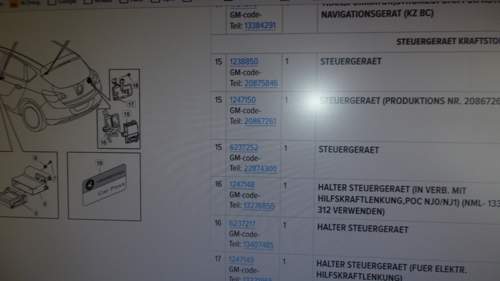

Wo sitzt den genau das Benzinpumpenrelais?
Beim J weiß ich das nicht, aber mit ziemlicher Sicherheit in der UEC. Vielleicht hat ja irgendjemand hier ein Foto mit Zuweisung der Bauteile. Für meinen H hab ich sowas bekommen.

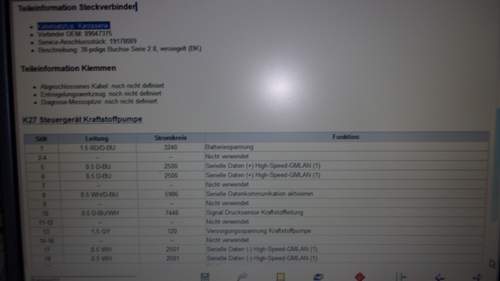

Hallo, ich habe das Steuergrät Kraftstoffpumpe im Kofferraumbereich , rechte Rückleuchte gefunden. Siehe Fotos
Nr.15 Opel - Nr.- 1247150
GM-code-Teil: 20867261 STEUERGERAET (PRODUKTIONS NR. 20867260)
101
101
101
+2
