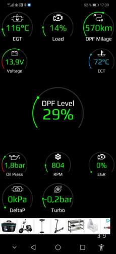

Ein Freund von mir hat mir mit seinem Carbon Cleaning Gerät den Motor "gereinigt". Siehe Bild, nächste Regeneration nach meinen 3x 150km hintereinand ist auf 570km gestiegen. Werds weiter beobachten ob es so bleibt. Was sind das eigentlich für andre Werte am Bild? Temp ist mir klar...Egr und Load?
@tom535i
EGR ist die Abgasrückführungsrate vom AGR Ventil.
Load die abgerufen Motorleistung bzw. Last.
Und die 570 km die angezeigt werden ist bis zu diesem Zeitpunkt die zurück gelegte Fahrtstrecke und zu dem Zeitpunkt mit 29% geladen mit Ruß.
Wie hoch ist denn die Abgastemperatur während deiner Fahrten von 80 km??
Der Wert oben links, zeigt 116° Celsius an.
So um die 300-400° Celsius sollten es schon sein, bei längerer Fahrt, Landstraße/ BAB.
Bei der DPF Reinigung so um die 500-600° Celsius sein.

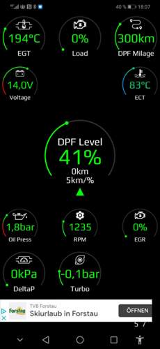

Ich denke mehrere Kaltstarts in Verbindung mit nur 20km zu fahren in die Arbeit, bei aktuellen Temperaturen, ist für einen modernen Diesel nichts. Heute hat er nach 100km regeneriert aber: per App hab heute 300km verfolgt was er so macht den ganzen Tag. Autobahn (138kmh Tempomat) Abgastemp 400° er pendelte zwischen 37 und 39% Füllgrad. Ging er auf 39, spritzt er anscheinend Diesel zu ohne Regeneration. Hab eine Warnlampe im Ruckspiegel für den Dpf. Heizt auf ca 460 ° rauf und hört bei 37% wieder auf. Temp geht retour auf ca 400. Das macht er permanent so. Fahr ich Bundesstraße/Dorf geht der Füllgrad hoch, Temp ca 200 - 300°. Kein zuspritzen von Diesel. Heisst irgendwann würde die Regeneration dann starten. Es dürfte alles ok sein bei meinem. Man muss aber auch sagen das der Dpf blöd platziert ist im Fahrtwind vor dem Motor. Vl hau ich einen Schutz rein das er heisser wird.. Und meiner ist optimiert was ja mehr Russ vermutlich bedeutet. In Verbindung mit Kaltstarts und Kälte draussen denke ich alles normal.
Screenshot-20211208-180717-com-insigniadpfgmailcom-oplmonitor
300km gefahren und steht jetzt bei 41%. Da war auch ein Berg dabei, im Schnee spass haben, vollgas Partien usw. Was mir noch aufgefallen ist, die Wassertemp liegt immer bei 82 bis 83°. Find ich etwas wenig aber vl ist das auch normal so...

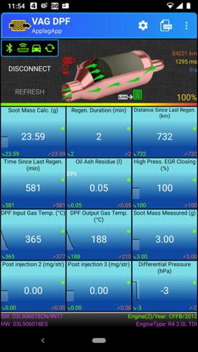

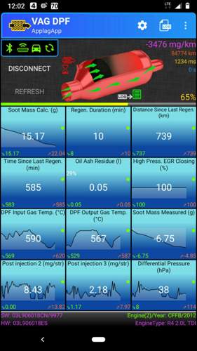

Wenn die Temperatur hoch genug ist, regeneriert der DPF passiv ohne Zuspritzung von Diesel und das ist so ab ca. 400° Celsius.
Das kann ich sehr gut sehen wenn ich meinem Audi Q3 über die BAB mit über min. 2.000 U/min. scheuche.
Ich benutze eine andere App, wegen Audi, aber das Prinzip ist das gleiche.
Sehe ich auch daran wie der Rußgehalt sich verringert.
Aber auch mein Q3 wird jetzt bei den Temperaturen nicht sonderlich warm, nur über die BAB komme ich auf 90° Celsius.
Mein vorheriger Ford C- Max 1.6 Diesel war da auch nicht anders.
Habe mal 2 Bilder angehängt, das erste passiv auf der BAB bei ca. 84021 km und das zweite aktiv mit Einspritzung bei 84774.

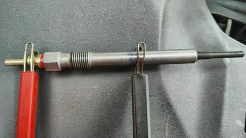

Und ich fahre seit ca. über 50.000 km mit 2- Takt Öl Mischung.
Vor kurzem die Glühkerzen erneuert mit dem Ergebnis, Null Verkokungen.
So ausgebaut ohne zu reinigen.
