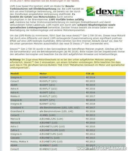

Bei Downsizing, Direkteinspritzer mit vergleichsweiser großer Aufladung kann es schon bei niedrigen Drehzahlen zur unkontrollierten Vorentflammung des Verbrennungsgemisches kommen. Man sagt auch LSPI Low Speed Pre Ignition dazu. Das kann bis zum Motorschaden führen.
Opel ist einer der wenigen Hersteller, die das Problem zugegeben und angesprochen haben. Betroffen sind beim Astra K wohl auch die 1,4l Turbo. Aber ich glaube Opel hat Gegenmaßnahmen getroffen, achtet darauf welches Öl verwendet wird, Motorsoftware etc.
Aber danach fragen schadet nicht. Der Händler sollte es wissen.
Das Problem haben aber meines Wissens nach viele Hersteller nur reden die nicht drüber.
