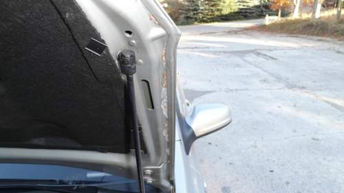

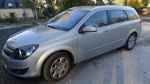

Hallo habe einen Astra H Limo Bj. 06.2007
Habe heute eine Entdeckung gemacht mit Rostbeulen unterm Spiegel. Das Auto habe ich gebraucht bei einem Opel Händler im Oktober 2010 gekauft und da Wurde eine Karosserie-Kontrolle Gemacht vorher am 17.06.2009. Haben die bei Opel eigentlich auch eine Durchrostungsgarantie.
Schlechte Qualität beim Opel hätte mir schon gereicht, allerdings wie ich heute telefonisch vom Opel-Kundenservice behandelt und abgewimmelt wurde, ist wirklich das allerletzte.
Da mein Opel EZ 11/07 ist, muss dieser jedes Jahre zur optischen Kontrolle.
Und da eine Inspektion fehlt, erlischt die Garantie, so deren Argumentation.
Mir war bewußt, dass ich keinen gesetzlichen Anspruch habe, allerdings sollte sich Opel die Frage gefallen lassen, ob ihnen denn die Kundenzufriedenheit überhaupt nichts wert ist.
Ein Auto, das nach so kurzer Zeit schon Rost aufweist, und ein Konzern, der sich bei Kulanzaktionen so schwer tut, werden den Kunden nicht gefallen.
Jedenfalls hatte die Mitarbeiterin des Opel-Kundenservice für diese Argumentation kein offenes Ohr.
Anstelle dessen hielt sie es für nötig, mich nicht aussprechen zu lassen, mich rabiat anzugehen, und als Argument anzuführen, dass andere Herstellen genau so wären.

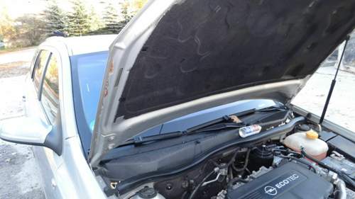

Schaut mal noch unter der Motorhaube nach, links und rechts am Motorhaubenfalz,, da ist bei mir durch und bin dabei zu Reklamieren, es kann doch nicht sein ein 4 Jahre altes Auto.
Mach Dir nicht daraus, wirst eh nichts auf Garantie bekommen, liegt nämlich alles am bösen Steinschlag. Bei mir ist es auch die rechte Seite und Opel schwört, das so etwas noch niiiiiiiiiiie vorgekommen ist und da die Motorhaube verzinkt ist, kann da eh bei sachgemäßen Umgang nichts rosten.

der Rost kommt von Innen und hat mit Steinschlag nicht zu tun, ich habe Steinschläge und das ist Okay. Bei mir ist in der Motorhaubenfalz innen links und rechts und von Zink kann nicht die Rede sein. Hier zwei Bilder:
Und das letzte Bild eigentlich ein Top Auto Unfallfrei und 141tkm 4,5Jahre alt
Das kannst Du der Tante an der Hotline erzählen, hab ich auch einige male gemacht ca 2h. Aber wir sind nur gewöhnliche Autofahrer und haben überhaupt keine Ahnung. Was meinst Du wo und wie die Steine überall hinkommen?

hast du mal die Bilder angeschaut, wenn die Motorhaube zu ist, hast du nur ein millimeter Spalt und da gehen die Steine rein,, na Prost Klasse
Selbstverständlich ist auch die Motorhaube verzinkt. Das Problem scheint an der Nahtabdichtung zu liegen. Bei einigen Fahrzeugen kann meiner Meinung nach Salzwasser unter die Abdichtung dringen bzw. an einigen Stellen sind die Schittkannten gar nicht richtig versiegelt. Ist z.B. bei mir zumindest so. Korrosion befindet sich dort nach 8,5 Jahren im Anfangsstadium. Der Astra G war in vielen Bereichen besser geschützt. Aber der H ist ja nur ein abgespeckter, kostenreduzierter G.
Häufige Korrosionsstellen beim H sind:
- Schwellerenden am Radlauf hinten
- Spiegelbereich
-Türunterkanten
-Heckklappe Caravan
-versiegelte Schnittkanten Motorhaube
-Kotflügel vorn unten am Übergang zur Vordertür
