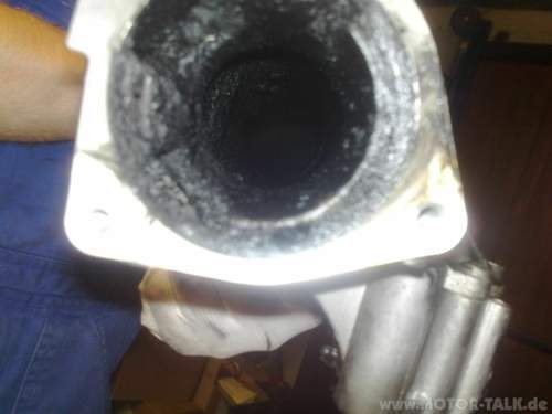

Die Führungen d. Drallklappen sind beschädigt, es wird dort Ladedruck austreten. Desweiteren kann es immer wieder blockieren, so das der Stellmotor d. Klappen, welcher Drallklappe 2 antreibt, letzendlich nach einigem Blockieren verreckt (man spricht von 5x Blockieren, das ist eine intilligentes lernendes Bauteil), und dann ist erst Recht Ansaugbrücke UND Stellmotor fällig, da zum Ausbau vom Stellmotor die Ansaugbrücke abmontirt werden muss.
Wie soll der Dreck da rauskommen? Und wo soll es hingehen ?
Einfach die Stange festpappen halte ich anch wie vor für gute Zwischenlösung, aber Pfusch auf Dauer.

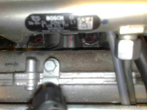

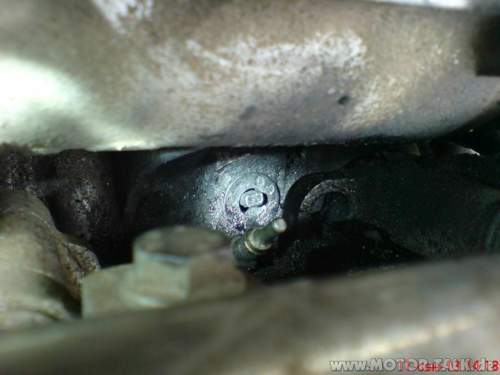

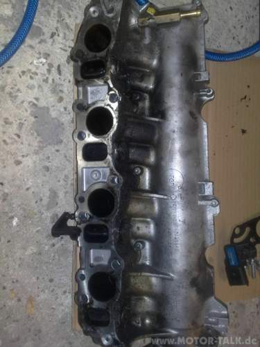

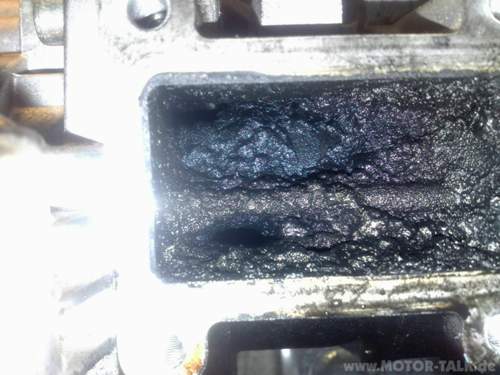

Anbei Paar Bilder von Ansaugbrücken usw, einfach mal anschauen wie es dort aussieht und überlegen, ob es mit Festtütteln endgültig gelöst ist. Vor allem letzes Bild, da war es auch "repariert"...
Schaut böse aus, aber bei mir ist da außen nichtmal so ein Siff dran. Wie gesagt, die Stange sieht nicht so aus als wäre sie durch verdreckte Drallklappen gewaltsam abgesprungen, sondern als hätte sie sich einfach nach 100 000 Kilometern so abgerieben bis sie von alleine abgefallen ist. Das die Stangen abfallen liest man öfters. Manche schreibe nauch, dass die die Stangen wieder draufgesteckt haben. Das klingt dann wirklich so, als wären die gewaltsam durch blockierende Klappen abgesprungen. Aber meine Stange ist einfach verschlissen, man kann die nicht mehr aufstecken sondern nur noch oben drauflegen. Die Fällt ja schon von alleine wieder runter, muss nur leicht mit dem Schraubenzieher an die Seite stupsen und die fliegt davon, also wirklich absolut 0 Halt mehr.
