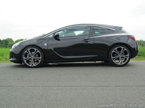

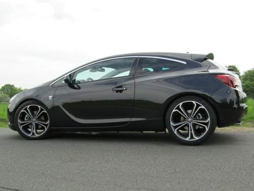

Hallo Jungs !! Was meint ihr sollte man den GTC mit 20" Felgen u Flexride tieferlegen ? Was denkt ihr über den Kompfort wenn er noch tiefer ist? Findet ihr auch er wirkt zu hoch?? Also ich habe gestern einen mit 20er gesehn und muss sagen, dass ich mir es schlimmer vorgestellt habe......🙂
Also wir verlangen 580,- € für die Tieferlegung / Federnsatz / Eintragung (einfach alles was dazu gehört).
Anbei nochmal ein anderer GTC mit OPC-line aber auch tiefergelegt und mit 20"! 🙂

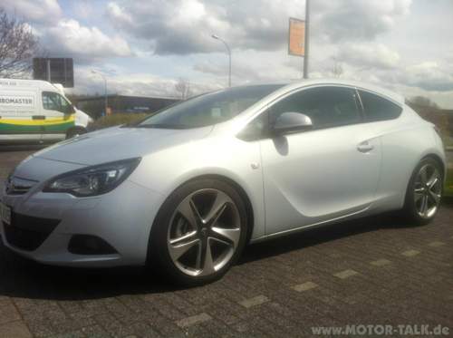

so wollte mal weiter erzählen zu dem thema tieferlegen und preise vergleichen!
habe mir nun mehrere preise engeholt und würde echt einiges sparen für die gleiche leistung!
danke nochmal für den tipp mit den H&R federn typ 2 diese federn werden sogar in deutschland hergestellt und sind wirklich nicht schlecht! preisleistung wirklich top!
diese habe ich mir nun für 152euro bestellt im internet müssten nächste woche da sein...
der große opel händler günther nimmt für den einbau mit märchensteuer 168.72euro da ich dort nun auch die 3d achsvermessung machen möchte hatte ich auch nach dem preis gefragt da wollte er 119euro haben zu teuer sagte ich da ist die konkurrenz deutlich preiswerter wie stop&go oder reifen.com etc...
habe ihn 60euro genannt bin ich bereit zu zahlen und er hat es mit seinen vorgesetzten besprochen und ist darauf eingegangen! was will man mehr...
garantie bleibt erhalten das war meine nächste frage! er sagte überhaupt kein problem!
also muss ich sagen hat es sich echt gelohnt zu vergleichen!
werde wenn der umbau fertig ist fotos reinstellen...
so nun die versprochenen bilder + kosten!
152 euro H&R Tieferlegungsfedern online shop versand inkl.
169 euro federn einbauen bei opelhaus günther in hannover festpreis!
60 euro 3d achsvemessung auch bei opelhaus günther festpreis!
0 euro xenon licht einstellen günther
0 euro flexride referenzieren auf -30mm günther
49 euro tüv nord
430 euro summe! und glücklich und zufrieden haben sie wirklich top gemacht vielen dank an opel günther!
