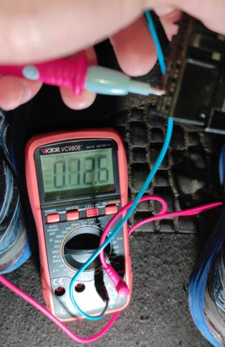

bin erst eben heim gekommen und konnte es nicht lassen, doch noch schnell zu messen.
Es liegen sowohl an PIN31 und PIN37 des MUT-Steckers, als auch an F2.22 12.6V an. Demnach gehe ich jetzt davon aus, dass der MUT defekt ist. Gegen Mittwoch kommt das Ersatzteil.
Tausend Dank für alle Hinweise!

Dann müssten aber auch wieder am roten Kabel von Instrument (Pin 4) 12V sein, das ist die gleiche Leitung.
Mach Doppelmessung, also mit Gerät und Lampe. Siehe mein Beitrag mit Youtube link. Masse Inklusive!
@MarioMario schrieb am 16. April 2023 um 21:46:15 Uhr:
Alles richtig gemacht und richtig gemessen !!!
Spannung liegt an der F 2.22 und am MUT-Stecker an,dann kann nur der MUT defekt sein.
Wenn Hupe funzt,dann ist auch Hauptsicherung F 2 im Motorraum für Kl.30-Dauerplus intakt !
Und die F 2 versorgt auch die anderen Kl.30-Sicherungen im Innenraum-Sicherungskasten mit Strom.
Wie z.B. die F 2.22 für den MUT
Die Stromversorgung des MUT mit Kl.30-Dauerplus ist damit sichergestellt und überpruft.

@BlackyST170 Auf seinem Bild sieht man die kleinen waagrechten Sicherungen, dann müsste deine Steckerbelegung vom Multitimer richtig sein, da wird es aber eh kaum große Unterschiede geben.
Der Multitimer kann aber keinen Einfluss auf die Versorgung vom Instrument nehmen, das sollte vorher behoben werden. Die Tankanzeige muss auch mit abgestecktem Multitimer gehen.
