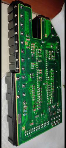

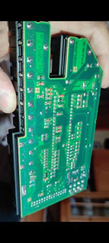

Habe den MUT nun ausgebaut und geöffnet. Er hat einen leichten, gleichmäßig verteilten Wasserschaden. Auf den Bildern ist dieser aber nicht so gut zu erkennen. Ich bestelle mir jetzt einen gebrauchten und hoffe, dass es das Teil wirklich war. Für mich sieht der Wasserschaden nämlich noch nicht so schlimm aus, als dass er allzugroße Leckströme verursachen würde. Den Microcontroller auf der Rückseite könnte es aber dennoch geschrottet haben. Die Teile sind leider sehr empfindlich.
Screenshot-2023-04-15-14-14-35-498-com-miui-gallery
Screenshot-2023-04-15-14-14-12-232-com-miui-gallery
Ja, die Bilder sind unscharf, soweit kann ich aber keinerlei Korrosion erkennen was auf Wasser hindeuten könnte. Ich wüsste auch nicht, wie da Wasser hinkommen sollte.

Dieses weiße Geschmiere überall auf der Platine ist üblich, wenn irgendwie Feuchtigkeit in Elektronik eingedrungen ist. Das nennt man dann Wasserschaden und im schlimmsten Fall fließen darüber Kriechströme, die etwas zerstören. In über 22 Jahren mit mehreren Besitzern weiß man nie wo das Fahrzeug wie lange gestanden ist und wie da etwas eingedrungen ist. Bei tiefen Temperaturen im Winter ist es auch durchaus möglich, dass nicht nur die Scheiben beschlagen, sondern auch Elektronik, die nicht luftdicht eingeschlossen ist. Und der MUT ist nicht luftdicht verschlossen, hat sogar Schlitze für nen Buzzler.

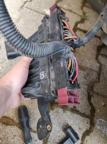

Und dann hab ich noch eine Frage zu dem Teil im Bild. Das Teil ist vor dem linken Vorderrad angebracht. Was ist das und wie nennt man das? Und hängt das Teil zwischen Batterie und Sicherungskasten?
Img-20230416
Img-20230416
Das ist das MKM.
Motor-Kühl-Modul.

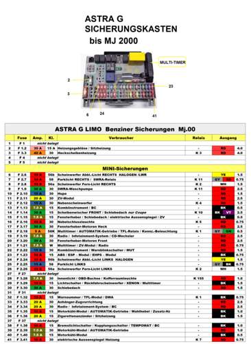

Auf PIN 31 und PIN 37 vom MUT-Stecker muss Dauerplus Kl.30 anliegen von der Sicherung F 2.22.
Wenn da keine Spannung anliegt,dann an der Sicherung F 2.22 Spannung messen.
Sicherungen bis MJ.00
@BlackyST170
https://www.motor-talk.de/.../pinbelegung-mut-stecker-i210627466.html
Von welchem Sicherungskasten ist diese Belegung?
