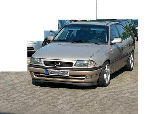

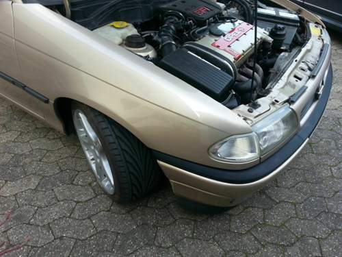

Mahlzeit... Hier mal paar Bilder vom fertigen Umbau :-)
Das mit dem hohen Standgas hat sich nach etwas Zeit gegeben. Der Motor Stand ja auch einige Zeit..
Ach ja, ich suche noch n lackierten Spoiler in der passenden Farbe!
MFG
