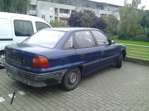

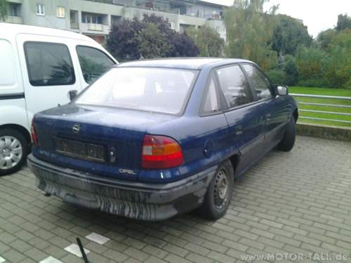

habe mir vor kurzem einen Astra f 1.6er gekauft (93er)
er soll neue federn hinten erhalten haben vor max 1-2 Jahren. aber er steht vorn viel höher.. hoffe das kann man auf dem bild etwas sehen das war kurz vor der Zulassung beladen mir einem fast leeren Gastank in der Reserveradmulde und 4 Sommerreifen hinten im Kofferraum. ach und ca 15 liter Benzin...

Du hast das Bild mit beladenen Kofferraum gemacht versteh ich das richtig? Wie schauts den aus wenn er leer ist?
Hallo, es waren ja nur 4 Sommerreifen drin
so darf er gerne aussehen wen ich ihn hinten + Kofferraum voll beladen habe"" mit trödel/Bananenkisten.. wie er gerade ist naja so halb zumindest geht dafür nicht mehr viel weiter runter..
ich mache morgen mal Bilder ohne Beladung!
Ja das wäre denk ich hilfreich.
Verstärkte Caravanfedern sollten eigentlich reinpassen.

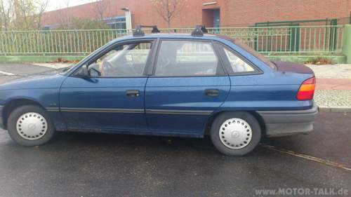

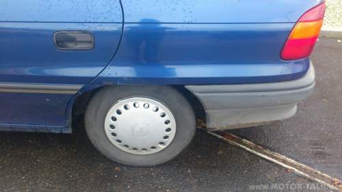

Hi, soo sry habe immer noch keine Bilder von dem Opel..(mache ich aber noch, er liegt aber min 3cm tiefer als jeder astra den ich fast jeden tag so sehe...) weil er selten leer ist.. bin jetzt mit ihm ca. 1200 km gefahren..

was meint ihr will hinten eben höher!! will mir Sachs gas Dämpfer kaufen (sind ja schon mal härter bringt das schon mal was??
sind ja recht günstig für 30€ so ca. je...
bitte helft mir mal ihn hinten höher zu bekommen weil sonst ist das wirklich sch.. vorn so hoch hinten wirkt er wirklich wie tiefer-gelegt""
