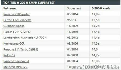

ich meine diese werte sind aus der Luft gegriffen, da selbst ein Porsche 918 Spyder bis 200Km/h 11,8 Sek. braucht...

Ich denke, er meint eher als Erstes die Höchstgeschwindigkeit und dann die Beschleunigung von 0-100 ... 😉
ach das muss er doch dann so schreiben so viel Zeit muss sein...
