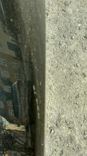

Aber mal Bilder dazu. Audi Felge 8,5Jx19 ET45 mit 20mm Platte VA/HA (FW 1BK auf 1BV Höhe) und Reifen Conti WC 255/40R19
Es sind pro Achse 3 Bilder um den Übergang von kompletter Überlappung des Rades durch das Radhaus bis man die Reifenflanke sieht darzustellen.
Bild 1-3 ist VA links, Bilder 4-6 HA links.
Dazu noch 2 Bilder von unten mit Handy an Felge angelehnt. Bild 7 VA, Bild 8 HA.
An der VA ist die Überlappung durch das Radhaus sichtbar größer.

@Grishhur, danke für das posting und die bilder.
deine aussage bedeutet für mich, dass es zwar "fett" aussieht, aber dennnoch ohne probleme gehen muss mit AAS, 20mm pro rad und ET45.
Danke @Grishhur! Interessant. Ok, 2 mm nur zwischen den Fahrwerken... Also bevor ich ewig weiter rumrechne - ich mach jetzt 20/20 und werde gucken, ob´s passt. Wenn nicht, muss halt ein Satz Platten in die Bucht. Aber 22 oder 24 zu probieren, das hak' ich mal ab.
