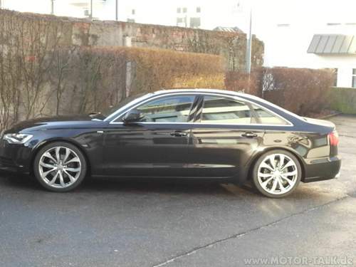

Also ich fahre 9x20 ET35 das entspricht 32mm Verbreiterung pro Achse.
Dazu ASS Tieferlegung im Dynamikmodus.
Das passt und schleift nicht.
Audi-3-7345020570945768617
@mschindl
welche reifengrösse ist das denn?
sehe nur das es pirelli reifen sind.
Sehr stimmig
