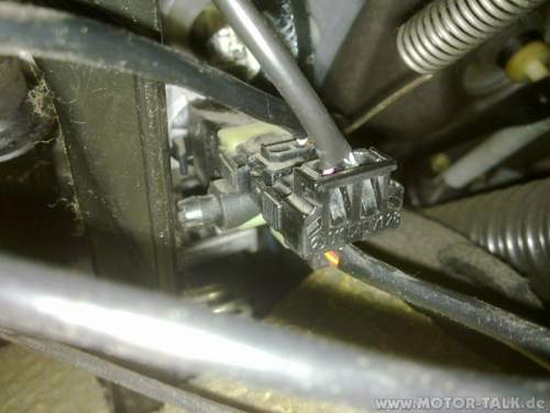

Also ich glaube den Schalter gefunden zu haben -> siehe Bild
Ich hab den Stecker mal abgezogen, Reifen durchdrehen lassen -> ASD-Lampte geht an
Motor aus, Stecker drangesteckt und Reifen durchdrehen lassen -> ASD-Lampe bleibt aus und ASD greift ein.
Also kann der Schalter nicht die Ursache sein oder?
Hab ihn wieder fest draufgesteckt ...
Danke, aber für die mögliche Ursache!

Sorry, jetzt erst gesehen.
Du hast den elektrischen Anschluß abgezogen, das sagt aber nichts über den Zustand des Bremslichtschalters, bzw. des Kontaktes für das ASD aus.
fleibaka

@fleibaka: heißt, ich muss das Teil erst ganz ausbauen (war ja nicht schon schwer genug ohne Schmerzen an den Schalter zu kommen, ohne komplett alles auszubauen) um zu prüfen, ob es in Ordnung ist? Kann man es im ausgebauten Zustand überhaupt irgendwie überprüfen?
Florian
du ziehst alle Stecker ab, dann drehst du den Schalter um 90° und kannst ihn dann rausnehmen. Seitlich am Bremslichtschalter ist der zusätzliche Kontakt für ASD. Meiner schaltete beim durchmessen ganz normal, erst im Fahrbetrieb fingen die Probleme an.
fleibaka

der Bremslichtschalter war trotzdem defekt
Nach dem Tauschen war alles wieder ok
Der kostet nicht die Welt und ist zumindest einen Versuch wert.
